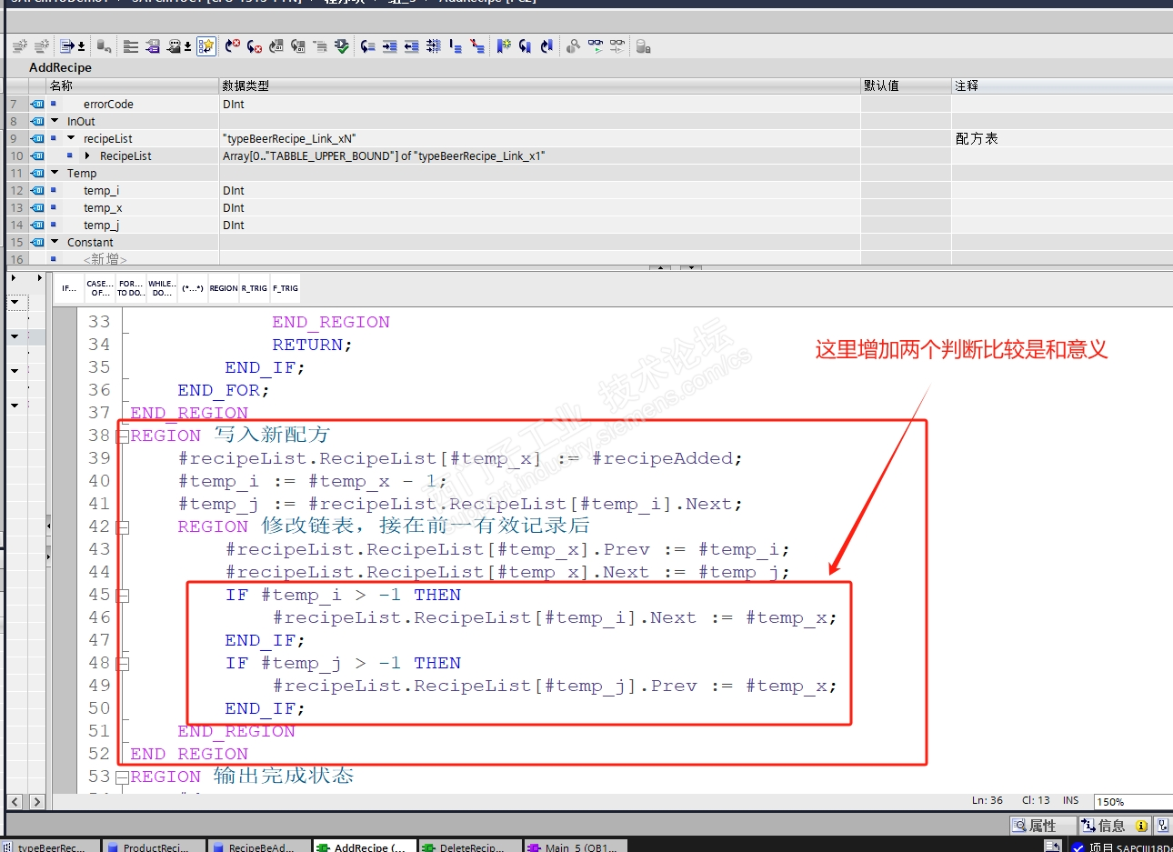

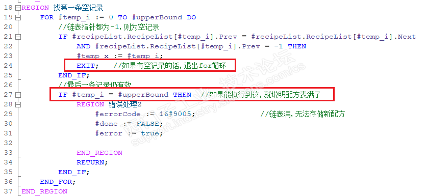

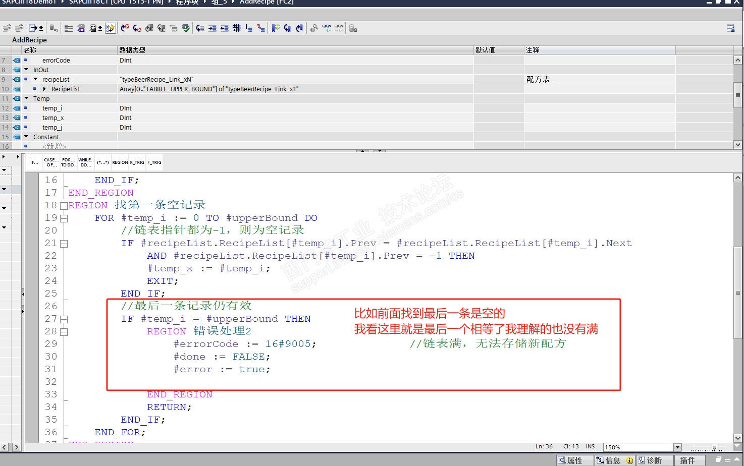

课时18配方添加删除
说明如下图:
