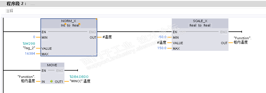

回复:能否将热电阻接在G120模拟量输入端子,通过s7-1200来读取温度?

这个要接模拟量的传感器,通过过程映像区读取过来。
