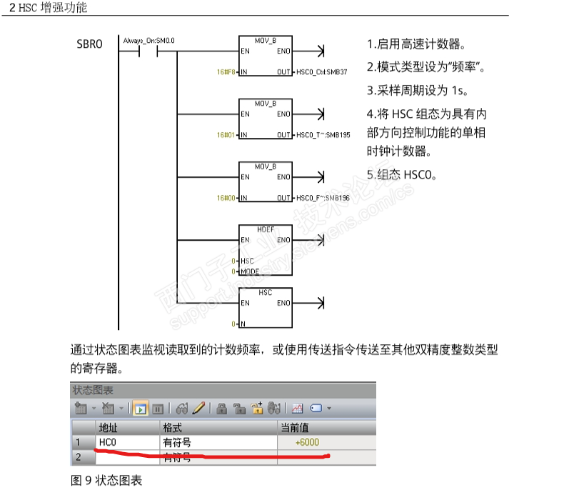

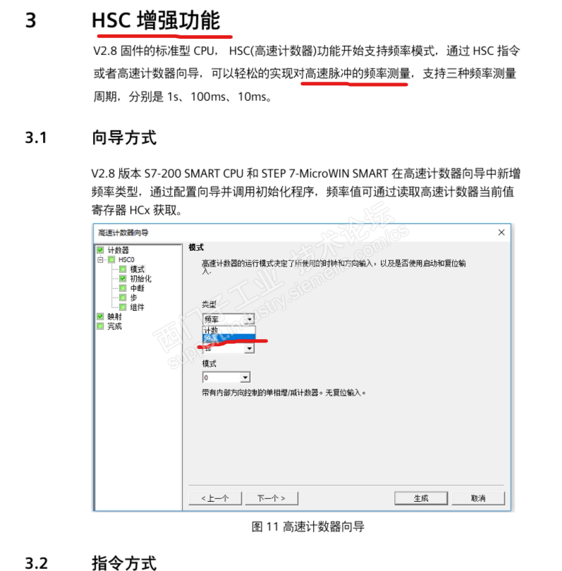

smart200 2.8新功能计算转速与流量:
1、电机转速计算:

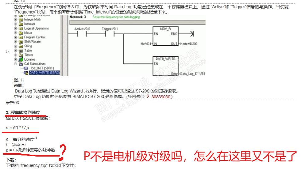

使用接近开关测电机轴的一个点来测试电机转速。
使用smar200 ST20  V2.8版本来计算电机转速。
PLC新增了频率测量,怎么通过频率计算电机的转速,使用哪个公式?
测试到频率
P值怎么得到?

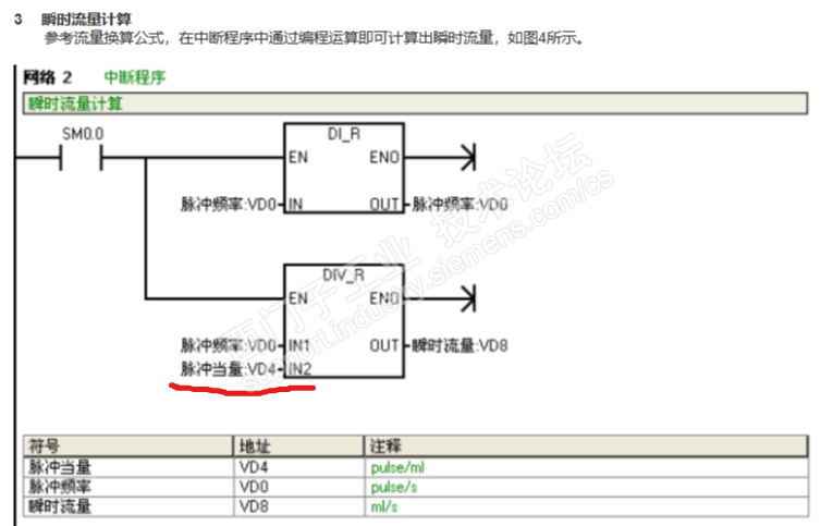

2、瞬时流量的计算:
使用smar200 ST20  V2.8版本来计算脉冲流量。
PLC新增了频率测量,怎么通过频率计算瞬时流量,
计算高速输入脉冲频率并通过流量换算公式:瞬时流量(ml/s)=脉冲频率(pulse/s)÷脉冲当量(pulse/ml)计算瞬时流量
问题:1、脉冲当量的值怎么得到?
2、PLC采样频率与流量计脉冲频率的设置
