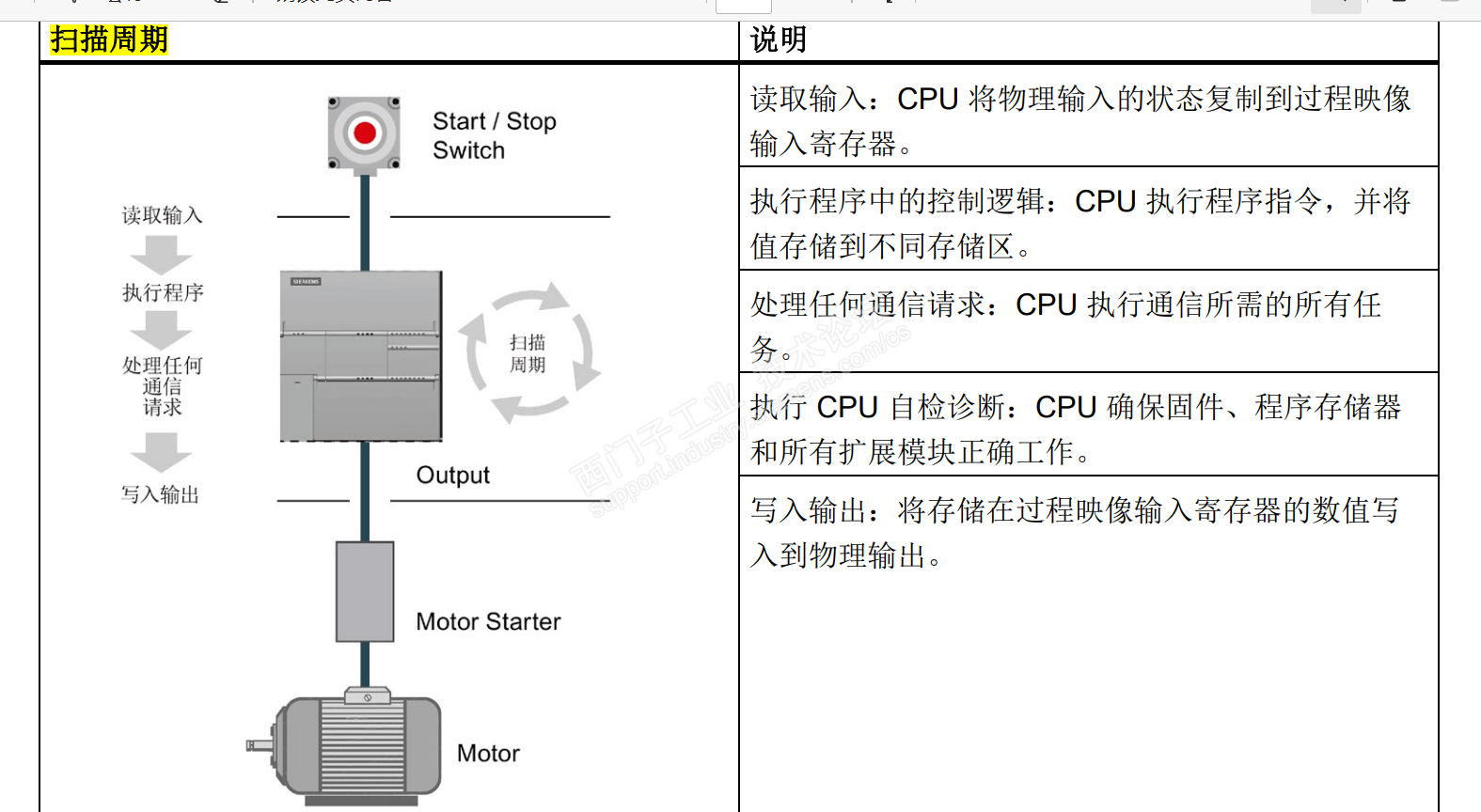

你认真的看系统手册,读懂扫描周期,你的问题也基本上解决,甚至不需要发贴。
