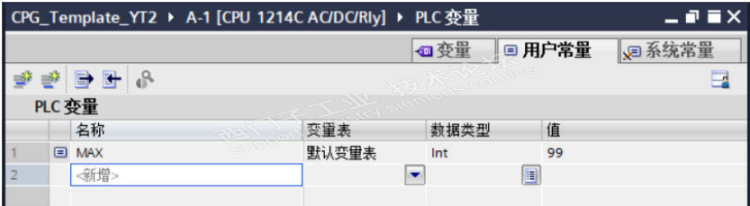

回到文章的开始我把常量和全局变量都比作全局资源,一定有人不能理解。 全局变量 M 是
有地址范围的,有可能会用光,不同的 CPU,其 M 空间不一样多。而常量是不需要地址的,
怎么也算全局资源呢?
其实,我在最早的讲不用全局变量的文章中,就已经提到过了,比方 AB PLC,它是没有 M
的概念的。 所有的全局变量没有地址,你声明一批 BOOL 或者 INT 等数据类型的变量名,
然后就全局使用了。 我们指的是它们,符号化的全局变量。 而平常用 M 来泛指,只是为
了表达方便。
所以,即便是符号命名的变量或者常量,或者 UDT,它们的名字也是全局资源,也是可能发
生冲突,而只要有发生冲突的可能, 那么不管这个可能性的概率有多低,在制作标准的模
块库时都应该尽量避免。 比如我自己,就从来不用。当然读者可以质疑我经历过的项目都
还不够复杂, 也确实我目前也遇到的一些功能使用了常量,而我还没找到更好的避免的方
法,也仍然在探索中。 文章的最后会提及。

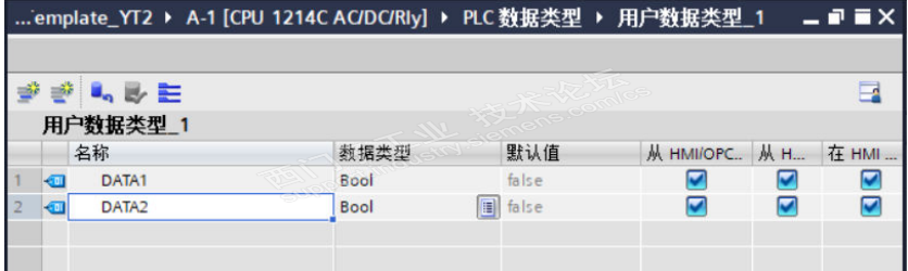

下面我们在TIA PORTAL中演示下使用CONST常量会带来的危害。当然顺便也演示使用了UDT,
用户数据类型。
新建一个 S7-1200 的项目, 在其中建立用户数据类型,就缺省的名字“用户数据类型_1”
好了。建立了 2 条数据 DATA1 和 DATA2,分别为 BOOL,假设算法需要
然后 PLC 变量表中的用户常量的页,建立一个 INT 类型的常量,名字为 MAX,数值等于 99。 通常使用常量的目的就是为了数值可以统一修改。将来需要的时候可以从 99 改为别的数值
然后建立 FB 块, 在其静态变量中建立变量,一个数组,数组的上限是 MAX, 数据类型即 为建立的 UDT。
同样也建立 FB, 定义数据,为了实现另外其它的算法功能。 其中 MAX 常量的数值做了修 改,比如 10 好啦!我们现在假设手里有 2 套完全不同的库函数,分别实现了不同的控制算法功能。唯独 它们之间好巧不巧使用了相同的名称,FB 的名称、自定义数据名称以及常量名称。当然这 个巧合是我人为造出来的, 但你不可否认这种巧合当然存在。 现在,我们假设有第三个项目,需要用到上述的 2 个功能库, 所以需要把它们复制到同一 个 PLC 中。 FB 名称的重复很容易发现,也很容易处理。 复制的时候另外取个名字,也另外分配个 FB 编号即可。 当然 CODESYS 等环境下的 FB 没有编号,不需要。 然而如果重复使用这 2 个 FB 的不是原作者本人, 必然对数据结构和逻辑不够熟悉。复制之 后再编译的时候,发现提示 UDT 和常数缺失,然后按照提示去源程序中复制。对于 FB1,没 有问题,而对 FB2,则会发现出了问题。 UDT 结构定义变化了, 编译冲突,通不过了。 解决办法是,可以在复制之前,先将 UDT 的名称改掉,改为不重复,然后再复制,就可以 不冲突了。 而常量,则并不会有提示,所以,如果你不晓得代码逻辑中有冲突使用的常量,就不会发现 其中的数值被偷偷的改掉了,而你一无所知。 ----------这样,必然就留下了 BUG 隐患。 这就是我反对我自己使用全局常量的原因所在。 因为它破坏了封装的独立性和完整性,给 原本调试完成的代码留下了一个缺口,有可能随时被干扰,而产生功能的不完整。 假设我是有偿库函数的提供者, 那么我自然要对库的功能完整负有服务义务,而这种因为 常量数值变化导致的功能失效,我是没有脸面来指责用户使用不当的。 比如我咋样给自己 找理由摆脱责任呢?你们对我的库不熟悉,你们系统里使用了不该用的常量?对方会回答: 我们当然不熟悉,我们从头就不打算熟悉,而只想简单使用。 我们如果熟悉了就自己做了, 谁稀罕用你的库! 这还是在库函数并没有被加密的情况下。 如果指望把库函数加密,然后不给用户看到源代 码,用户只能使用而不能盗用专利技术,那么使用了上述 UDT 和常量的库函数都是几乎不 可能的。 因为用户随时需要编译,需要使用密码打开程序块。 所以总结:如果这个行业普遍习惯于大量使用全局常量数据来做所谓的标准化封装模块,那 就永远不会有成熟稳定的库函数交易市场。 那么所有人,都只能永远自己闭门造车,自己 做库自己用。 分工与专业化提高效率就永远没有可能。 有没有人注意到我在建立 FB 的时候,图中,在 FB 的常量区还顺手建立了一个 MAXX 的常量? 如果你要使用的常量在这里,我们称之为局部常量数据的话,那是没有问题的。因为 FB 和 FB 之间不会发生冲突,随便使用都可以。 我本文针对的内容是全局常量, 而非局部。 然而,恐怕这又是那些习惯于使用全局常量的同行们所不能接受的。 因为你大概率的是会 在多个 FB 中公用这一个常量。 即,你本来使用常量的目的也是为了在不同模块之间分享信 息。 而这恰恰是我著本文提醒你需要更改提升方法的所在。 我当然清楚你们的习惯,以及技能方法。 并不是我不知道这种用法,而恰恰是我更清楚这 种用法,并非常知晓这种用法的弊端,所以才会提出来主张。 这里也引申出来另一个道理,即一个人, 遇到对自己固有观念和习惯有冲击力的理论和方 法的时候,应该持有怎样的态度。 是承认自己的未知状态,遇到的理论方法,哪怕暂时自己还不能接受不能实现,暂时做下记 号,留待自己以后有机会时再图谋深入了解, 还是第一时间先否定,先找各种理由为自己 做法的合理性做辩解,不管是发出声来还是自己默默内心给自己辩护?这都体现了一个人的 学习能力和创新思维能力。对未知事物的拒绝保守态度,本质上是井底之蛙的逻辑。 我曾经研究实现了将 LBP 库函数从 S7-1500 移植到 S7-1200,对其中大量使用的 UDT 头痛不 已。其整个系统中用到了 UDT 共有 130 多个,而且是互相耦合的,即要使用哪怕只有 1 个 FB, 所有的其它的 UDT 也必须复制过来,少一个都不行。 所以为了解耦它们,花费了许 多的精力。 而在 LBP 中,常量的使用则比较少,只有一个:PANELS_NO=2 。 代表的是这台 PLC 通讯的触摸屏的数量等于 2 。 如果下一个项目,触摸屏数量为 3,则需 要把这里的数值改为 3。而在整套库函数中, 这个常量到处用到,不管是循环语句还是数 组定义的上限值,因为每一个对象的 FB 都需要处理触摸屏通讯数据,并对触摸屏之间的操 作指令做出互锁保护。 所以是几乎没办法避免
