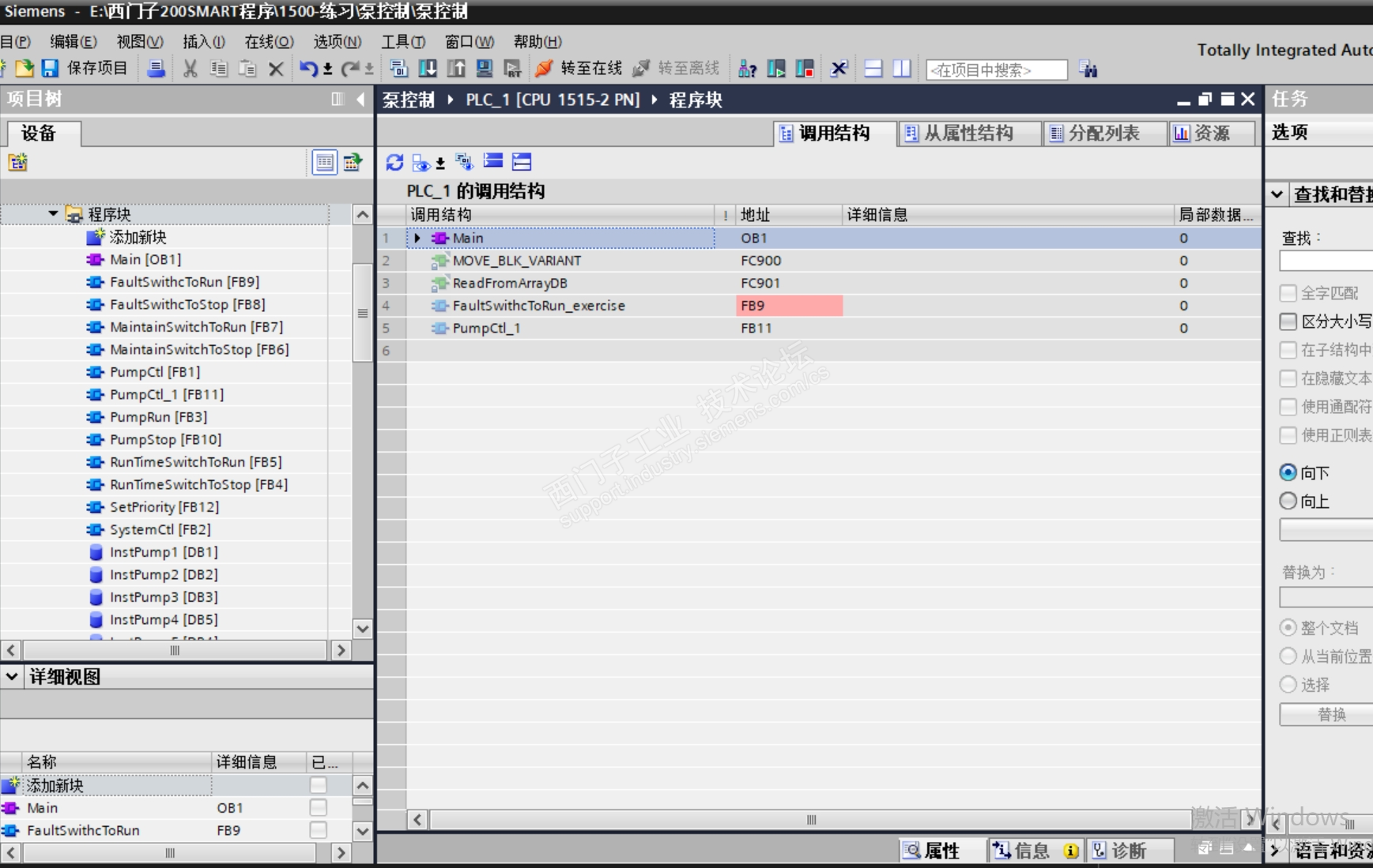

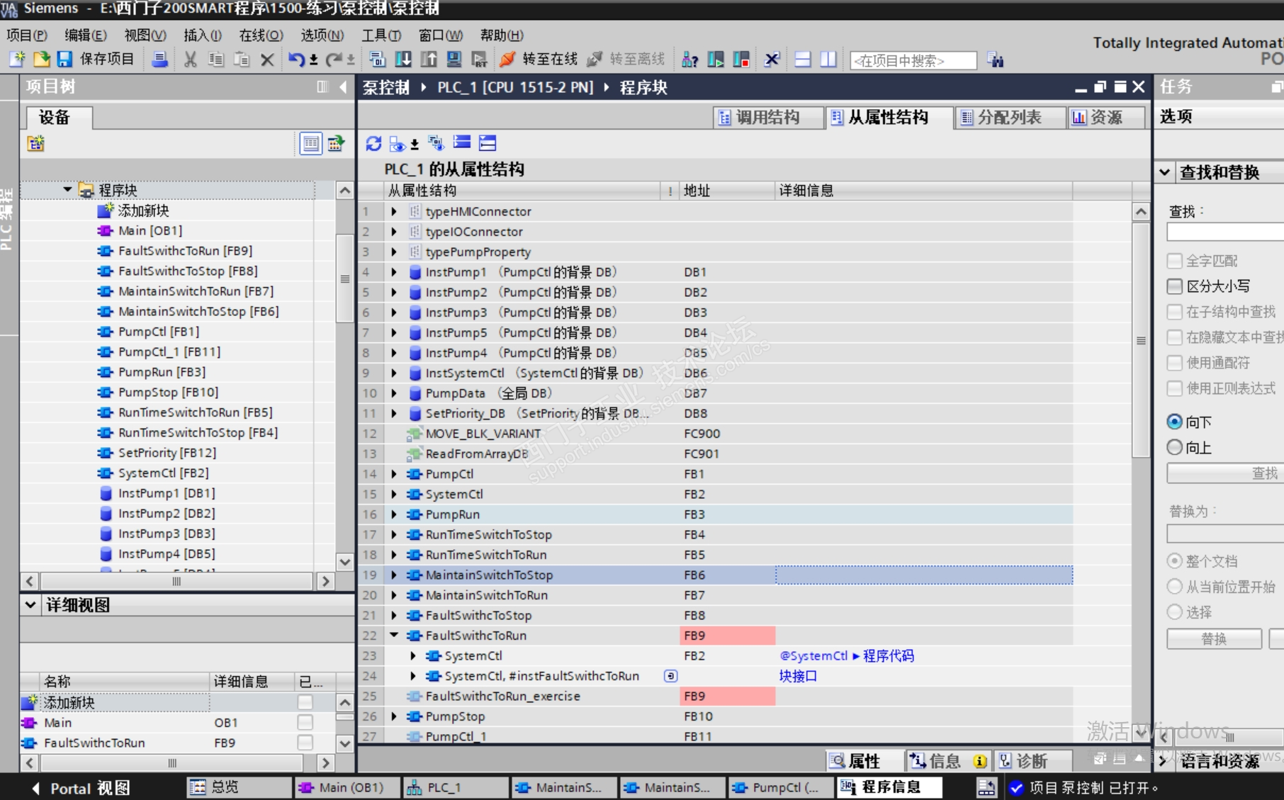

回复:泵控制,fb9标红

以下是引用Bitbite在2024-01-16 14:36:15的发言 >0楼
你好,为何打开泵控制的项目程序,在程序的调用结构里fb9标红,鼠标放上去也没有任何提示
块号冲突了吧,您完整编译一下
