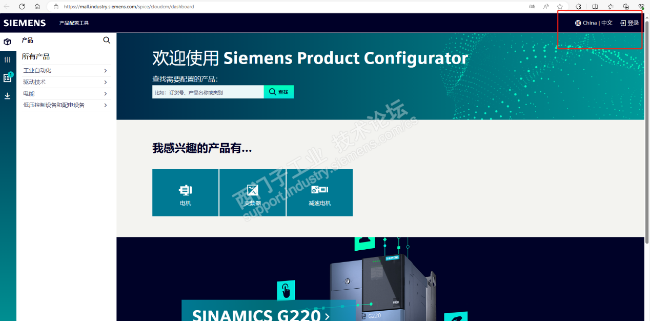

                                           或者点击网站:https://mall.industry.siemens.com/spice/cloudcm/dashboard
  2.进入西门子 Siemens Product Configurator网站,默认打开网站是英文网站,网站右上角,可以选择网站语言,选择区域为中国,语言选择中文。

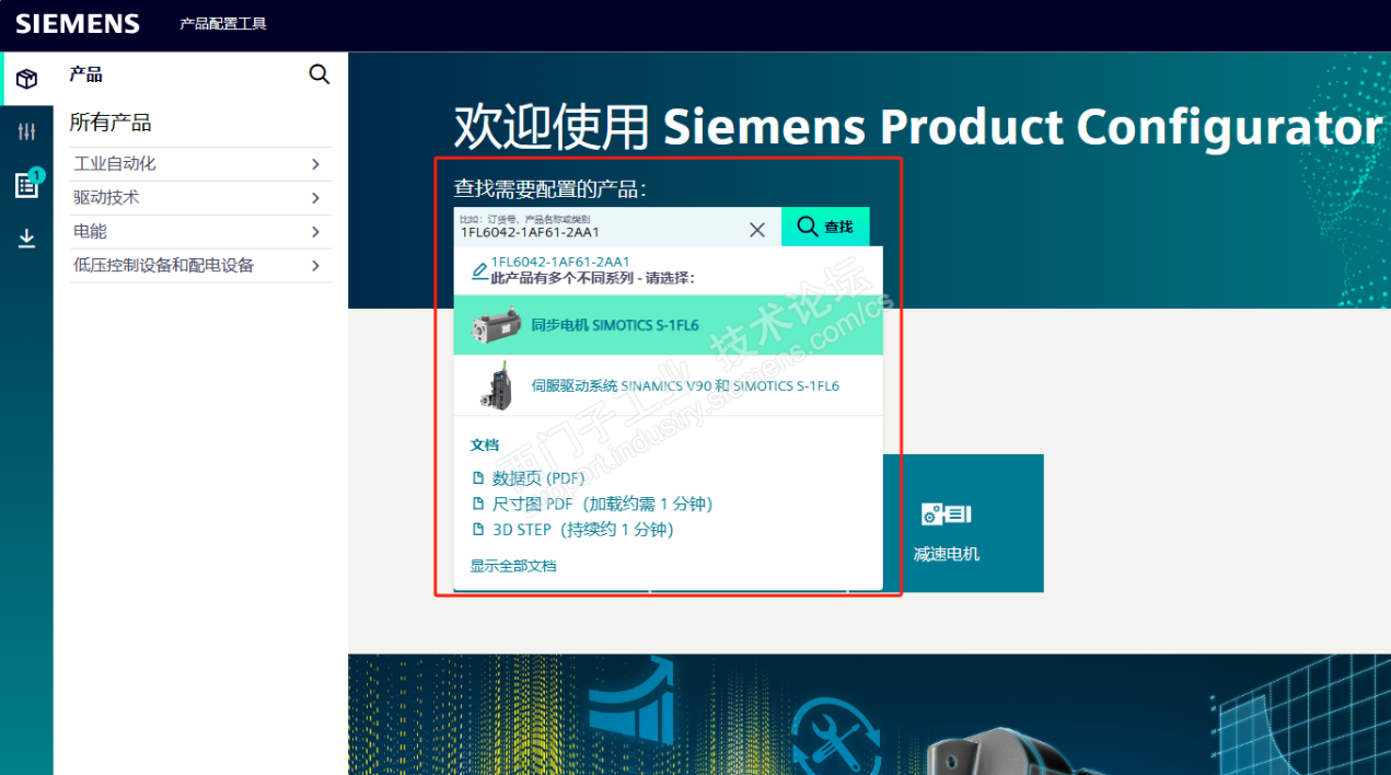

  3.在查找框输入西门子电机或者变频器订货号。
  4.以V90伺服电机高惯量0.4KW为例:(在查找位置输入产品订货号:1FL6042-1AF61-2AA1)

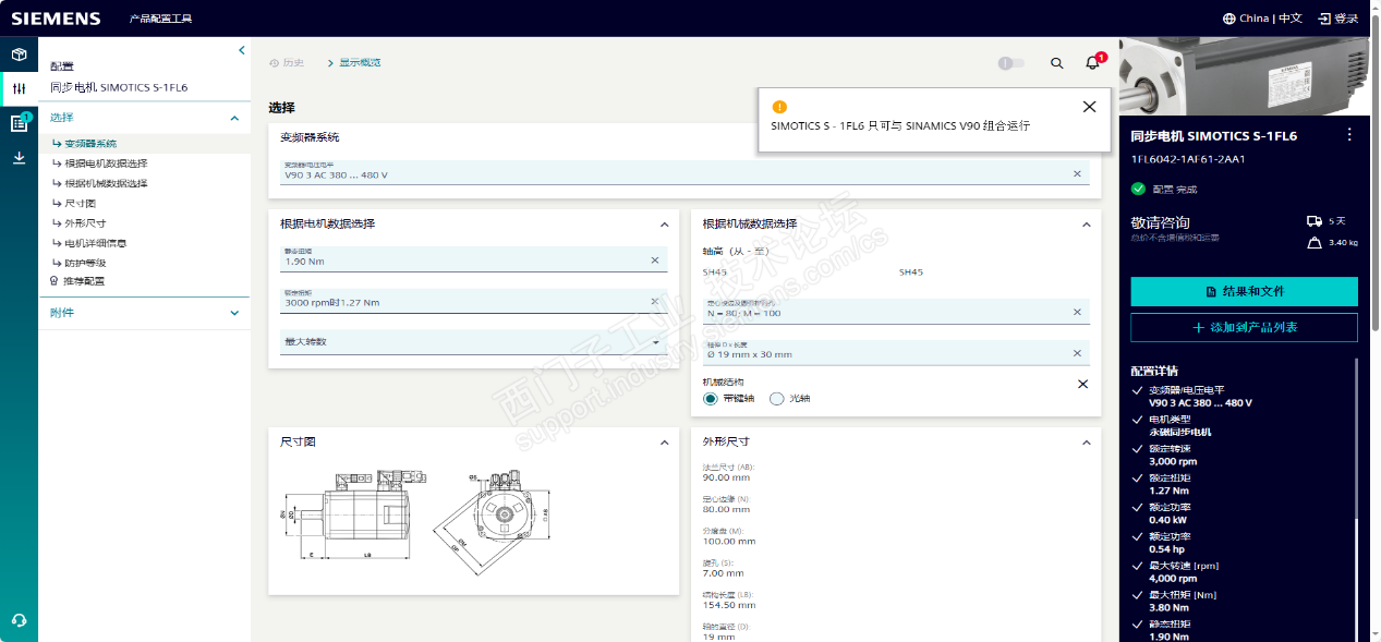

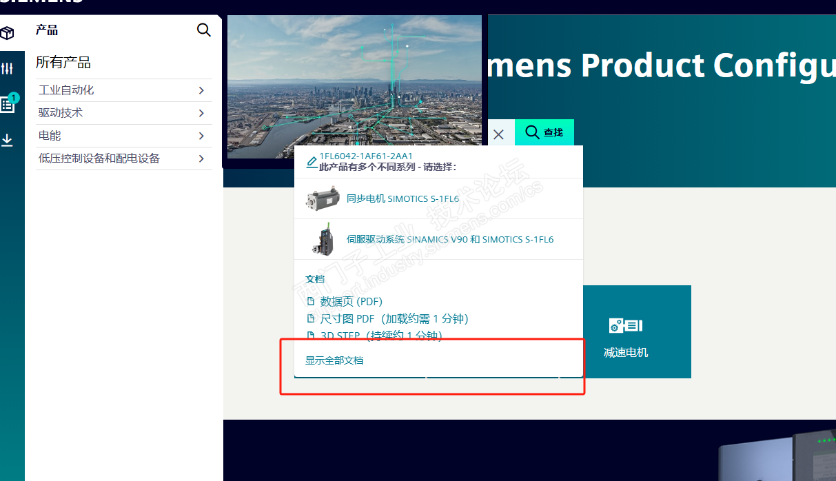

  5.在订货号正确的情况下,下拉框会出现多个选项,第一个选项会出现电机的详细参数信息配置等。

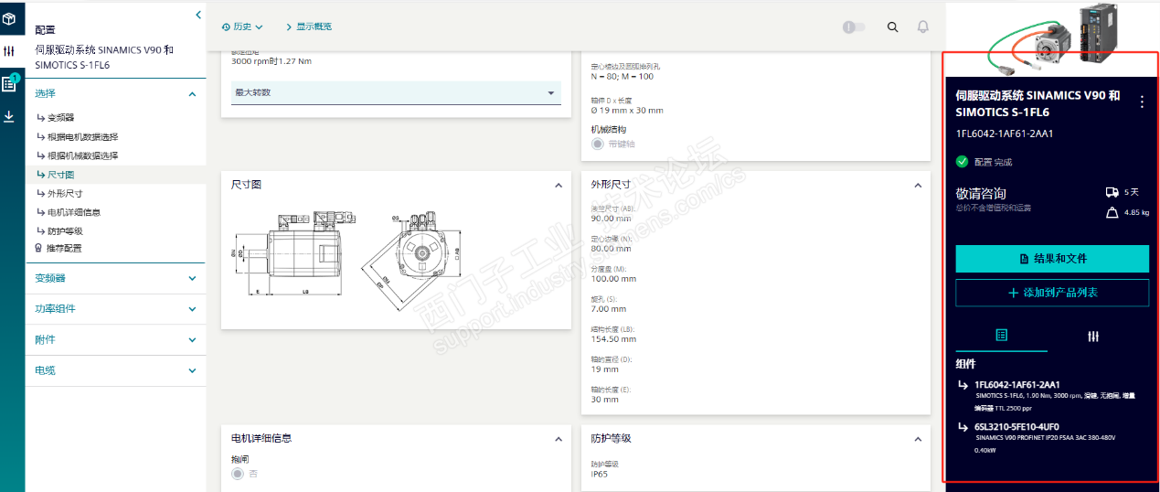

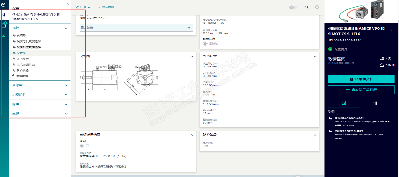

  6.第二个选项会出现伺服电机的配置选项,如驱动器,电缆等选择配置。通过配置也可以选择出完整的产品附件,方便大家核对是否选型配置完整,是否有错误配置等。
  7.通过红框中选项,根据需要配置,在右侧可以输出配置的结果。
  8.我们也可以直接选择显示全部文档。

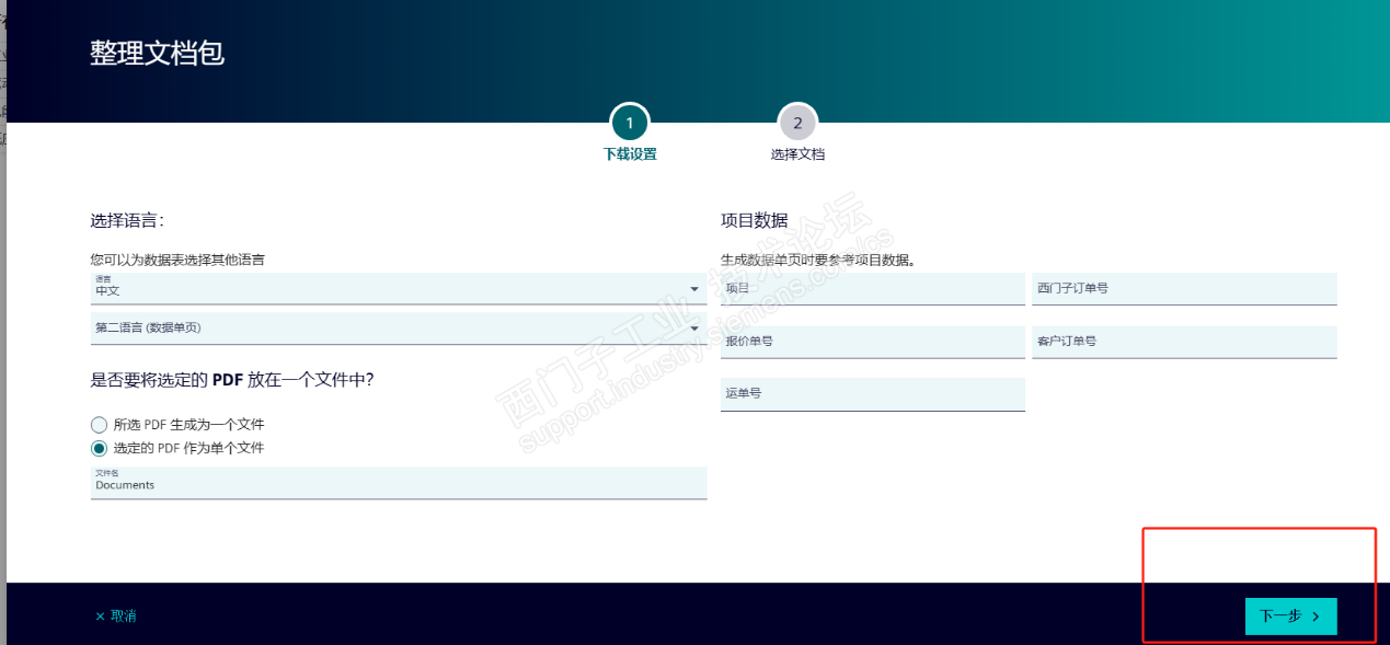

  9.在页面内做下载设置的选择,可以对下载文件进行命名。

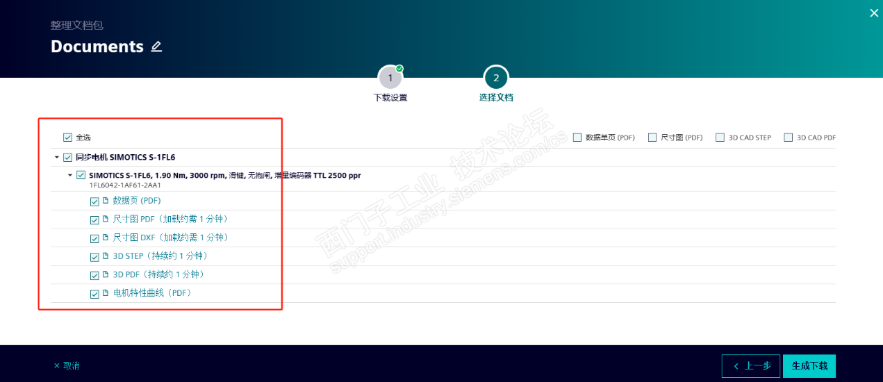

  10.下一步,选择需要的文档,文档类型,可以点击全选选项。
  11.点击生成下载。

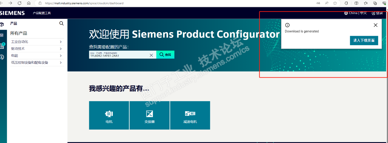

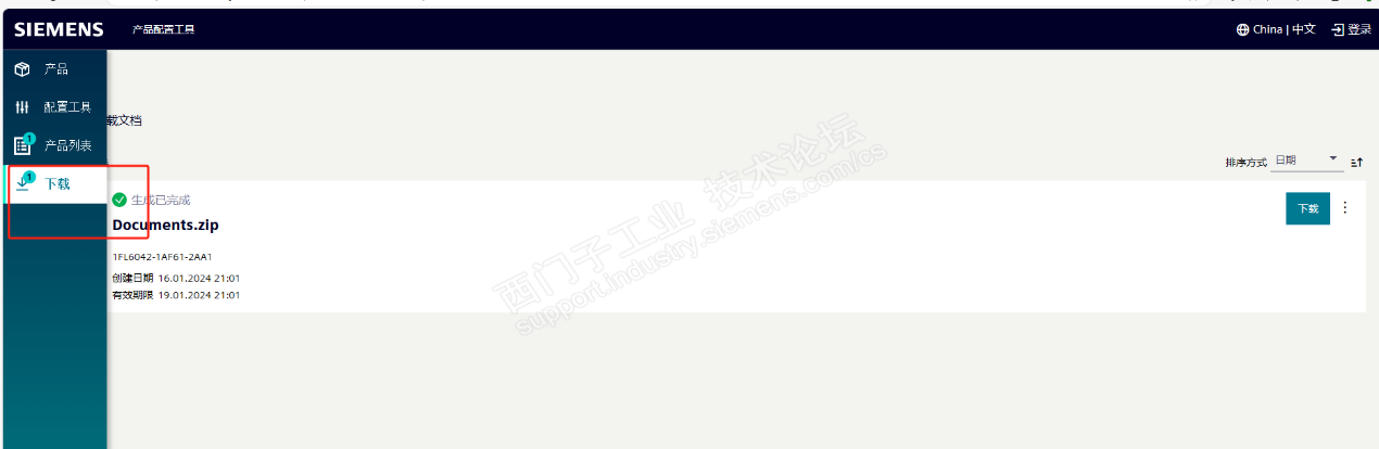

  12.网站右上角会显示出进入下载页面的提示。
   13.也可以在网站左侧的菜单栏找到下载选项。
  14.点击下载选项,直接下载刚刚命名的文件,得到一个ZIP的压缩包,解压后里面就有需要2D图,3D图,电机参数,电机特性曲线等文档。
