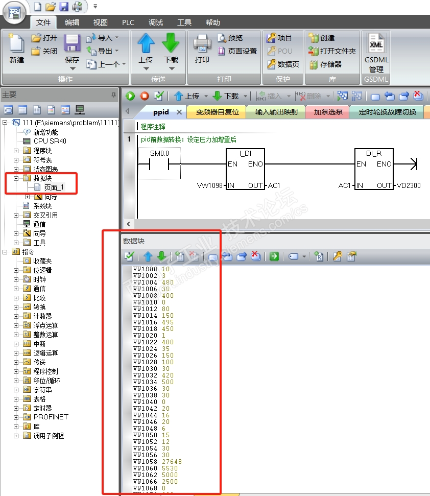

以下是引用Bitbite在2024-01-17 09:28:12的发言 >16楼
还有一个问题,以前在200 smart里面有数据块,可以在页面-1里面输入设定程序初始化的参数值,不知道在博图里面有没有相对应的功能
博图没有V,用DB块建立变量来代替,分背景DB和全局DB。DB里建立的变量有初始值,和200里的数据区类似。
博图有M区,而且很大,如果想要标准化模块化编程,最好不用M区,用DB变量更好。
