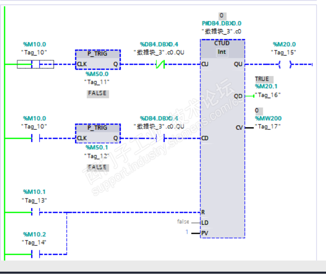

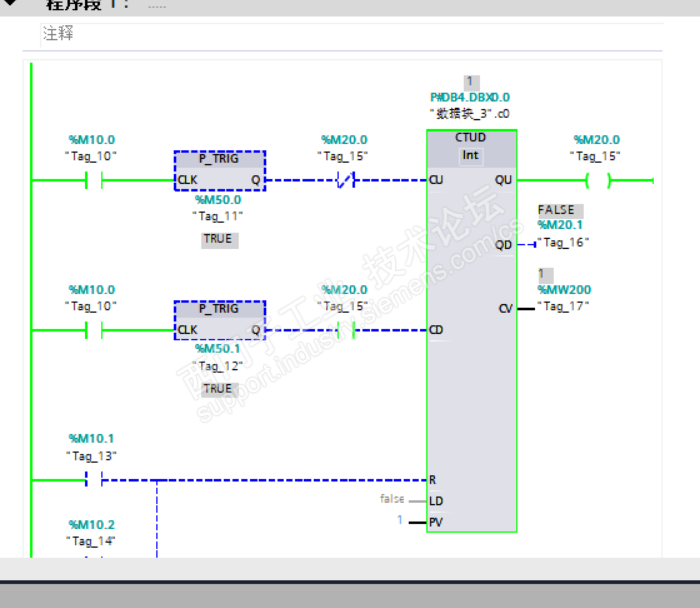

今天打算用1200 加减计数器做个单按钮启停     编写程序如下    .qu后挂了个线圈M20.0   用M20.0常开常闭做加减计数的加减条件,程序可以正常跑     但我用加减计数器CTUD的DB块中的 .QU点位 程序就不能运行  请问为什么?
