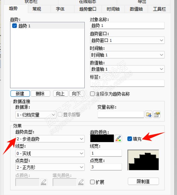

回复:WinCC7.5趋势里面如何组态bool型变量
RENHQ
版主 西门子1847工业学习平台
    13919
    61
    2195
注册时间:2008-12-28
发布于 2024-01-18 07:15:29
趋势类型选不进,还可以勾选上填充,看起来更直观
