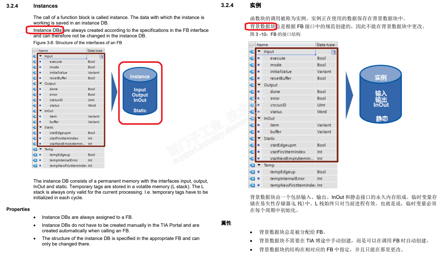

查看说明书内容,好像是说FB里的局部数据。
内容里提到了“ instance DBs ”,DB是数据块,那么instance就不是数据块的意思了,翻译过来是“背景”了吗??
“实例”这个词语用的地方太多了,只可意会,不可言传。
