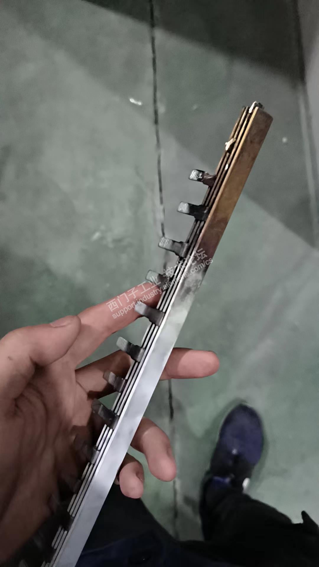

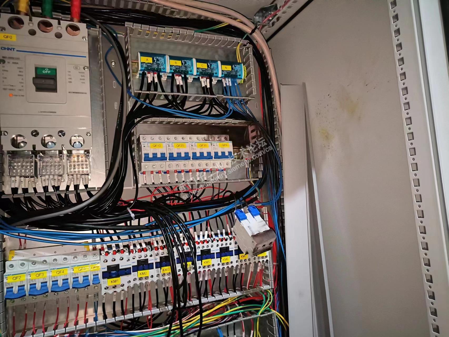

刚出校门没多久,电气经验不足。设计的第二个还是第三个电柜。前面都没遇到过这个事。直到这次,让我感受到电气也是个高危职业,让我到现在面对380V都是心有余悸。事情起因是这样的:当时设计这个电柜的时候没考虑过使用汇流排,结果采购买了一大包的放在电工那里,每次项目他都图省事不接线直接使用汇流排,我也没说什么。等电柜拉到现场到位了,其他设备都安装到位的情况下,就测电柜阻值,没测出短路。客户我在旁边看着,电工上闸(只合主电路,分电路没合闸)他信心满满,当时在我测阻值的时候他都信心满满的说直接上电就行了,没什么事的。电工走上前就准备上电,在旁边的客户跟我讲说这个电工师傅能力很强,电柜设计的好。就在此时,砰的一声,火光一亮,眼前一黑,一缕黑烟从柜中飘出~电柜炸了!而且当时也没开其他地方,我们三个楞了有一秒,我赶忙让客户去断总闸,我和客户都被吓的不轻,第一次遇见这种情况。马上拆下来一看汇流排的铜针都融化没了,断路器那边黑了一圈。380V不是开玩笑的。按理说这种情况罚钱都是小事。但当时现场那个客户和我一个地方的,还是一个姓氏。他就没说什么,就让我们把黑的擦掉,更换断路器,把上面全部更换成导线这才完事。
这也是第一次把我吓破胆的一次,每次再有电柜我都拿万用表测半天都有心理阴影了。回去就把电工的汇流排全扔了。这玩意是真害人啊!!!!希望大家引以为戒,少用这些偷奸耍滑的东西!!!下面是现场实拍的图给大家一个警戒!!!
