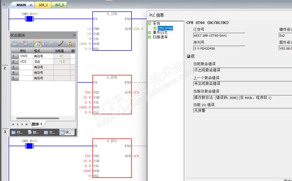

以下是引用芳季在2024-01-18 17:36:15的发言 >4楼
wo cao
吓得我赶紧试一试。
我的plc竟然是2.7……
赶紧找到固件……
更新固件用了几分钟……(一看更新提示说要45分钟,吓得我又想打大写字母)
WO CAO
真的超限会红色啊。
我觉得没啥问题啊,参数都在范围内运行,超出了不运行就亮红框,报错。
