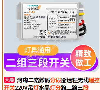

晓得这个不?
我觉得这程序就像机场的安检。无论规模大小,总得有。而且没多少人在意这环节。多数人都是来到这里才开始翻包包。
我现在只是跟你提前说一下:先把什么;什么;什么东西拿出来。轮到你了,一下就过了。不妨碍自己,不妨碍后面。
