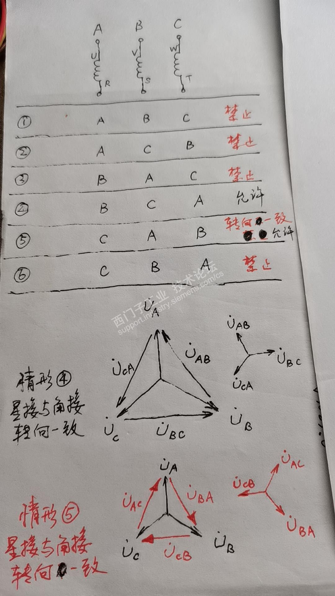

回复:星角启动会有几种接错线的结果?会有几种接对线的结果?

楼主这个话题现场很有实际意义,试着分析了一下,很不幸6种接法有2种正确,也就是随意接大概率都是错误的。画了个草图,大家看看是不是这样?
