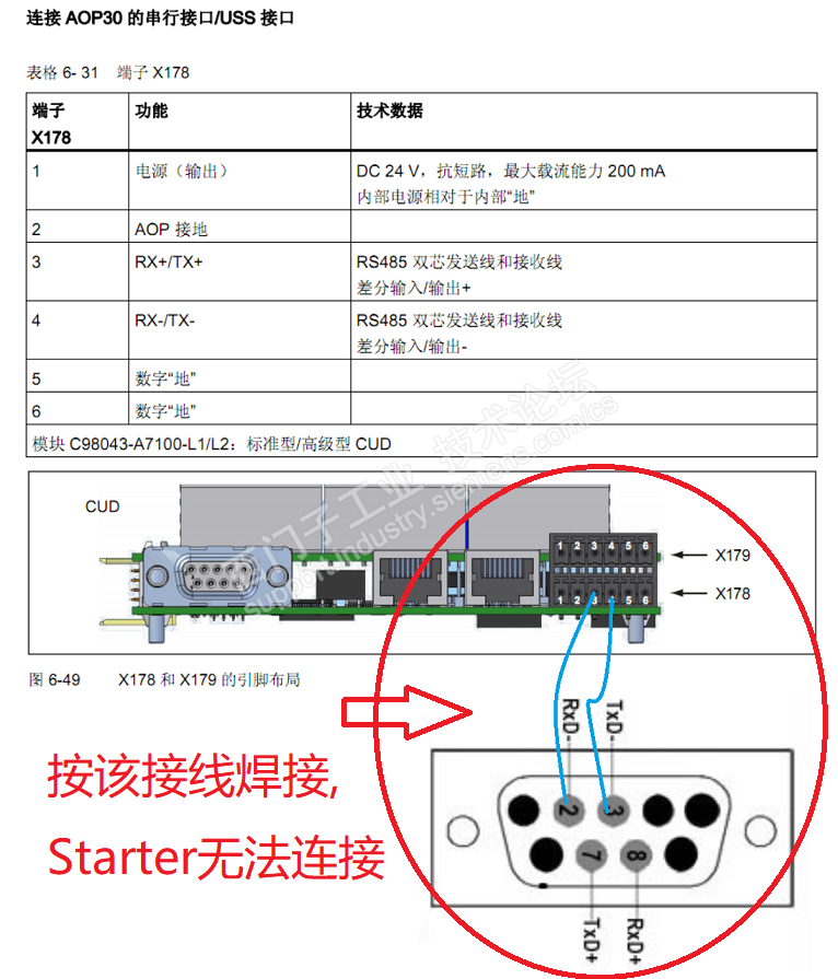

80DCM自带RS485串口(端子X178),想用STARTER通过该串口调试DCM。
已有USB转-RS485串口数据线(9Pin)一根。9针串口接头到 80调速器X178端子排的数据线自己焊接。
请教各位大师,80DCM的RS485串口9针数据线制作接线图,谢谢
附图:下图焊接数据线无法连接
