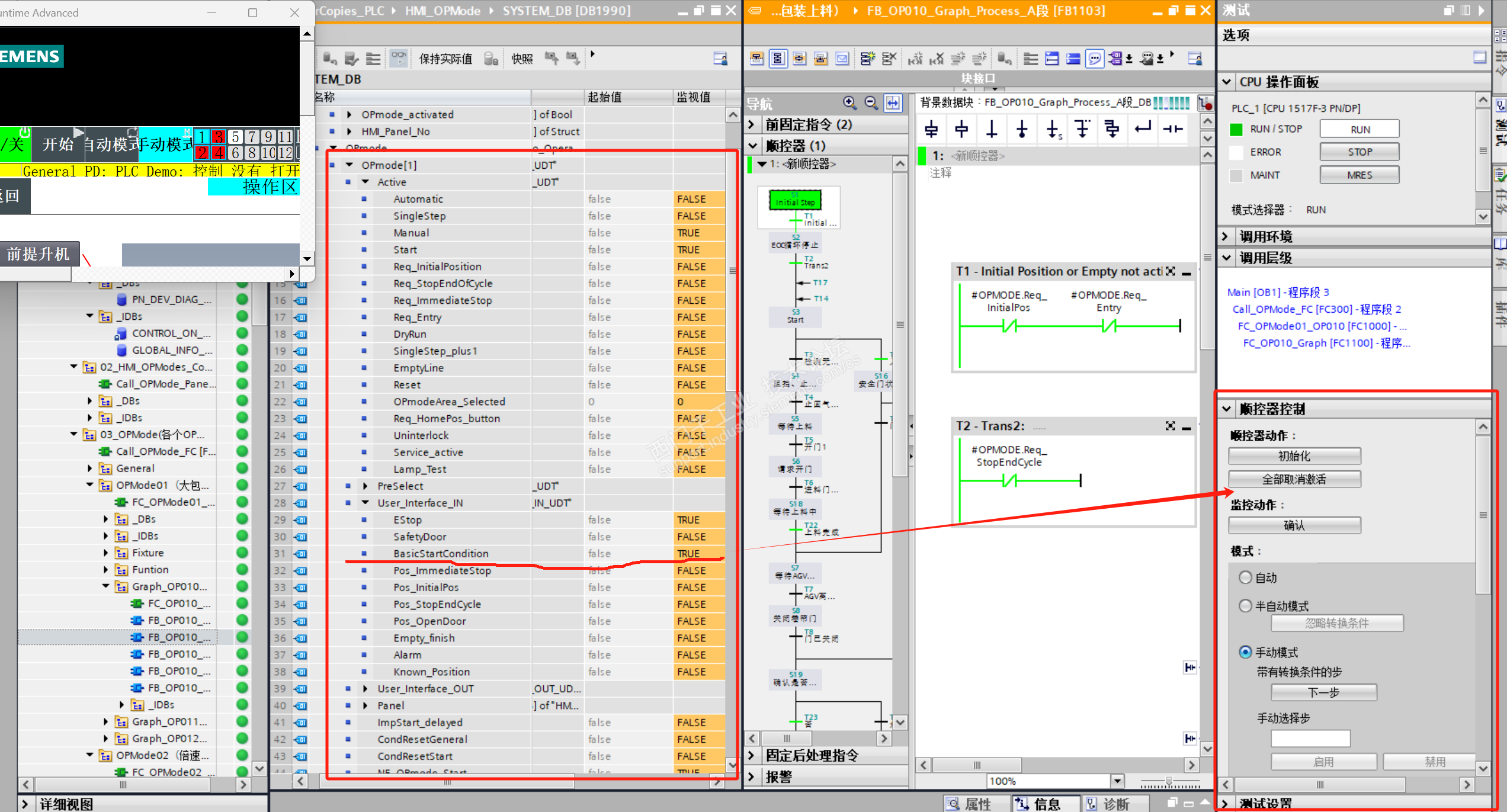

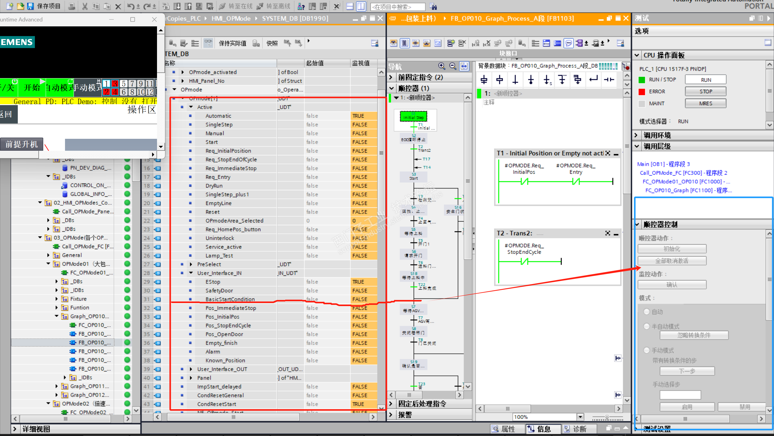

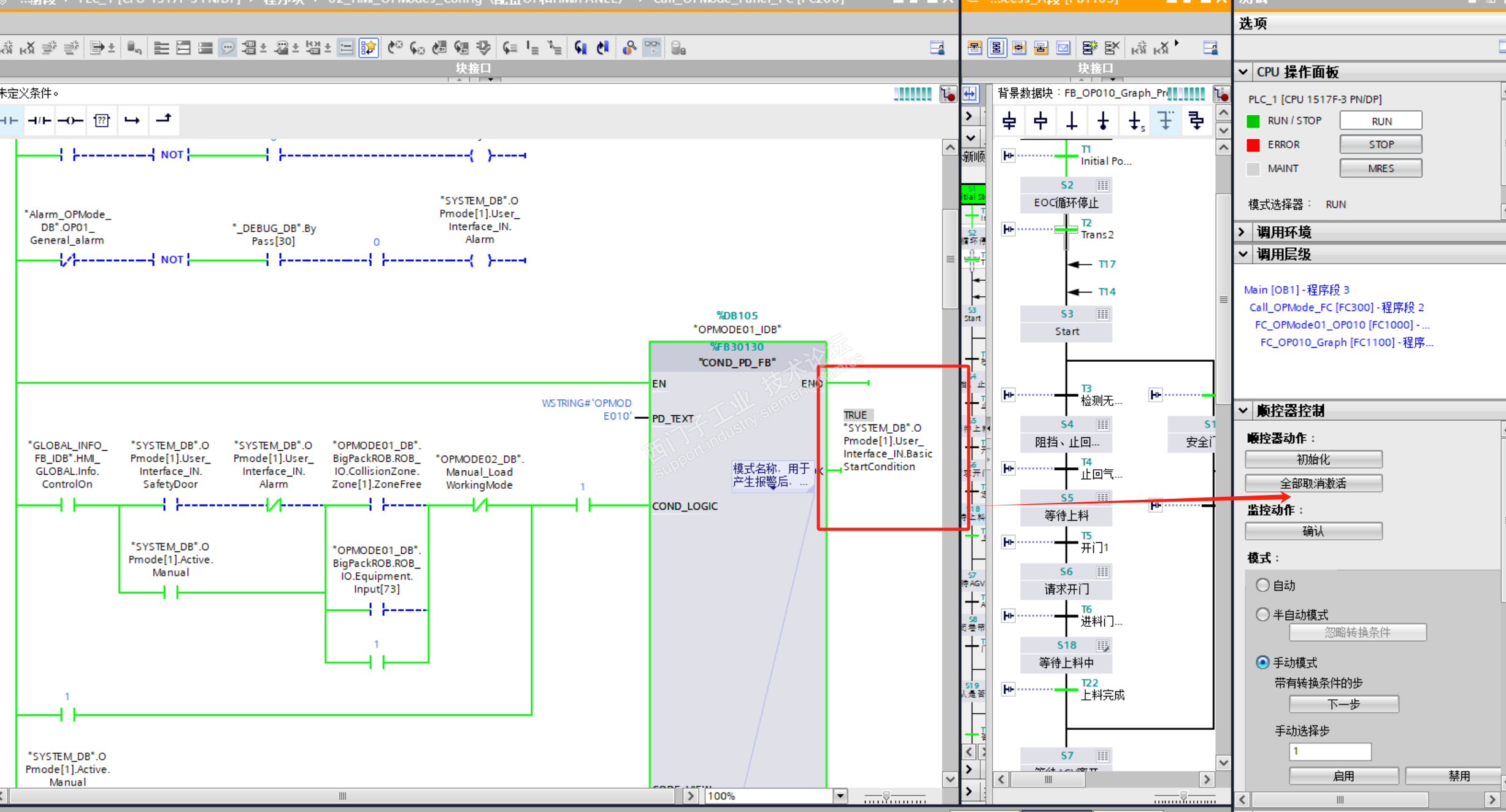

我是去找OPMODE里哪个变量变化了,然后找对应程序的引脚写入地址,这个测试界面变灰的原因和一个变量有关
