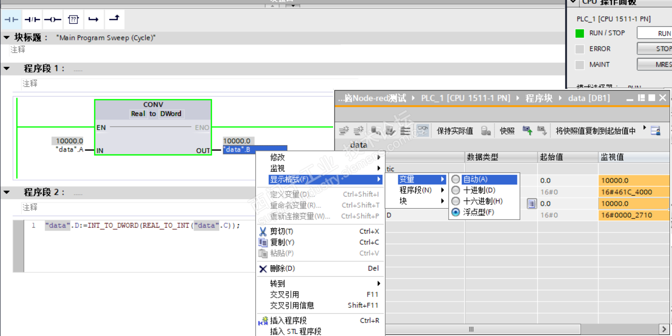

回复:real数转换成DWORD的区别
自动化电气柜
    54
注册时间:2020-11-06
发布于 2024-01-23 08:00:59
13楼
昨天看了这个帖子感觉蛮好玩,就试了一下发现你要是把图一的数据用浮点数显示就还是10000.0,然后又想了想,应该是浮点数用16进制咱们只是不会转换回去而已,可能是小数点也有占位吧?
