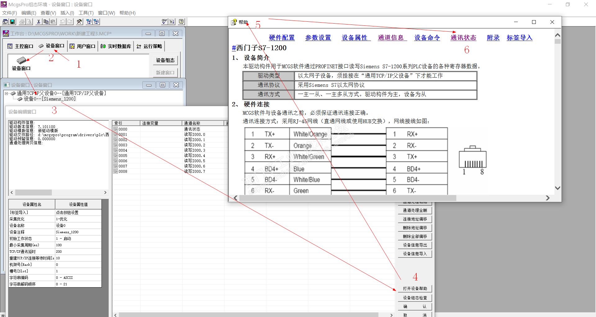

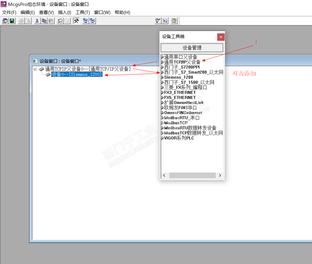

你的难点是不知道哪里出问题,可以在编辑画面时加入通讯状态显示值,通过显示值再查阅帮助文档就可以知道哪里出问题了。第一图怎么添加设备,你应该会的
第二图怎么查看帮助去确定通讯异常状态的原因
第三图取个名字去显示通讯状态
第四步根据状态显示的数值对照说明书解决问题
