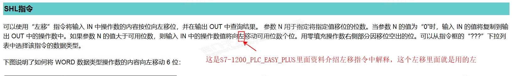

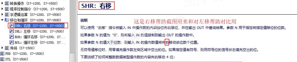

        还有十几天就要过年,但是年前的工作还是需要继续。程序需要编写,调试工作需要继续,放假前的工作不能有点马虎。昨天在写程序,程序中需要用到移位指令。我在编写一个左移指令,于是去测试了左移指令工艺是否满足。在编写好程序,用PLCSIM仿真了,测试完这移位指令。本来想去车间看一下,因为这几天天气太冷了,又在下雪,就还是没有迈出这双脚去车间。后来干脆在办公室做其他事情,忙了一会其他的一些事情,中间有一些空闲时间。我看了刚才写的程序,我看到这个循环指令,手就顺手去点击了F1帮助键,我也慢慢看起这个移位指令里面中的帮助了,看完我用的左移指令,又去看右移指令,再去看这里面的循环移位指令,看完一遍后,鼠标有切到左移指令。这时眼睛又落到这左移指令,也有用眼睛快速看起来,这一看看到N输入这地方,怎么感觉有点不对劲。博图解释是,如果参数 N 的值大于位数,则输入 IN 的操作数值将向移动该位数个位置。关键是这个“向移动该位数个位置”,我想这个左移指令在,怎么会向右移动,这个有点不对啊。我赶快去看了右移指令的N介绍,也是 如果参数 N 的值大于位数,则输入 IN 的操作数值将向移动该位数个位置。这一看上去左移右移N的解释都一样,是不是有问题。我又去找资料,找了一会资料,结果我找到S7-1200_PLC_EASY_PLUS文档里面找到了移位指令这章节,里面左右移指令的介绍,结果左移指令介绍是 如果参数 N 的值大于可用位数,则输入 IN 中的操作数值将向移动可用位数个位。右移指令是如果参数 N 的值大于可用位数,则输入 IN 中的操作数值将向移动可用位数个位我发现博图帮助里面SHL解释应该是一个小小错误。估计是编写时没有注意造成。今天发这个帖子是提示工作人员V18版本帮助有一处错误。下面发一下截图。
图一是SHL左移博图帮助里面的介绍截图
图二是右移SHR博图里面帮助截图
图三是S7-1200_PLC_EASY_PLUS关于左移SHL介绍截图
借此平台来提醒工作人员及时修正这处小小的错误。
