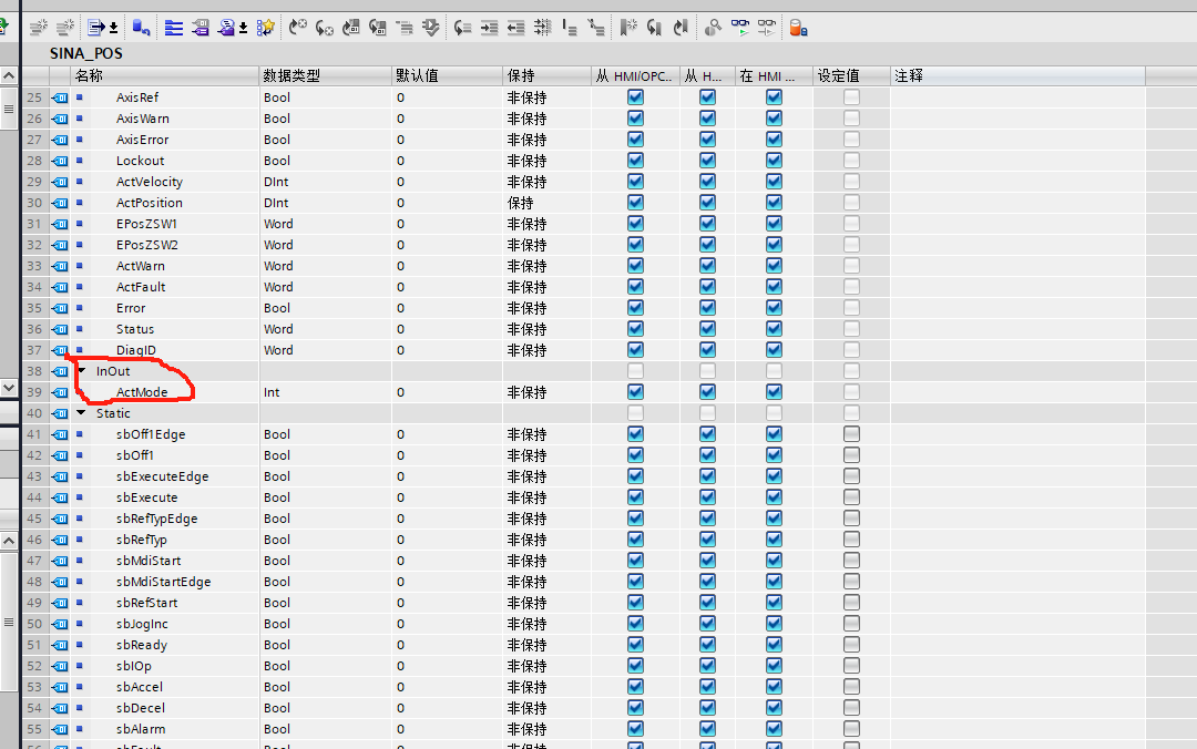

我用的是1214c的cpu,通过pn带12个v90伺服驱动器,所以调用了12次FB284,但是编译时出现了11次警告,内容如下图,恳请了解的大神不吝赐教
提问者:手机用户20180404528547
RENHQ 回答道:
你是如何调用的,
是不是#ActMode这个参数没有先赋值然后再使用
报警报的是无法初始化,意思就是可能没有赋值,你就直接读取使用了,对该变量先赋值,再使用然后再编译试试?
还有2人在找答案上回答了该问题,查看全部>

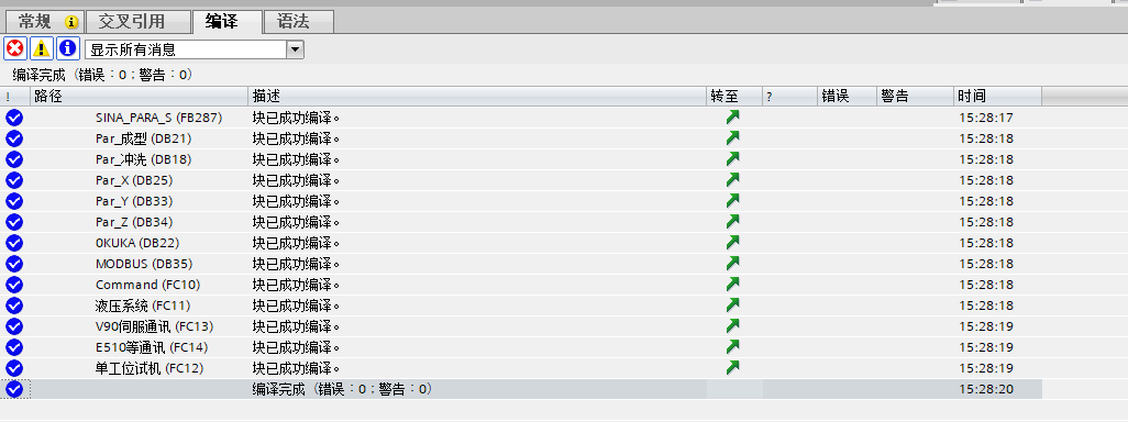

博图V17在调用FB284的时候,总是警告参数#ActMode无法初始化,虽然不影响使用,还是觉得别扭。后来仔细分析了下代码,感觉应该是OUT变量没有赋值就进行比较操作导致的,所以就把这个#ActMode从OUT类型里剪切到了INOUT类型,代码不做修改,编译后一切正常了。
