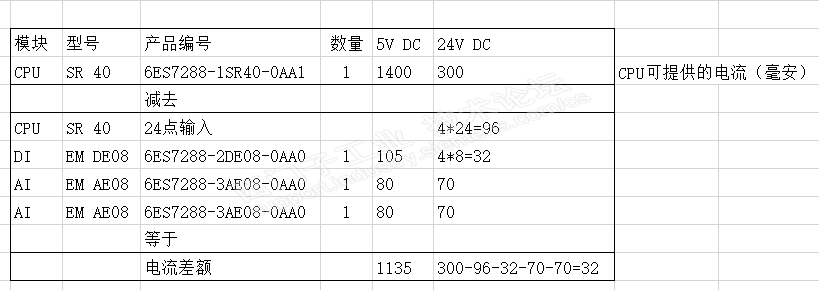

以下是引用芳季在2024-01-23 16:23:46的发言 >3楼
模块里面有芯片吧?芯片需要5伏电源。模块需要电的。
80ma×5v+40ma×24v=1.5W
80ma×5v+70ma×24v=2W
这样近似行不行?
那我这样的配置,CPU最后5v剩余1135mA,24v剩余32mA,就不需要再单独设置24vDC电源了吧
