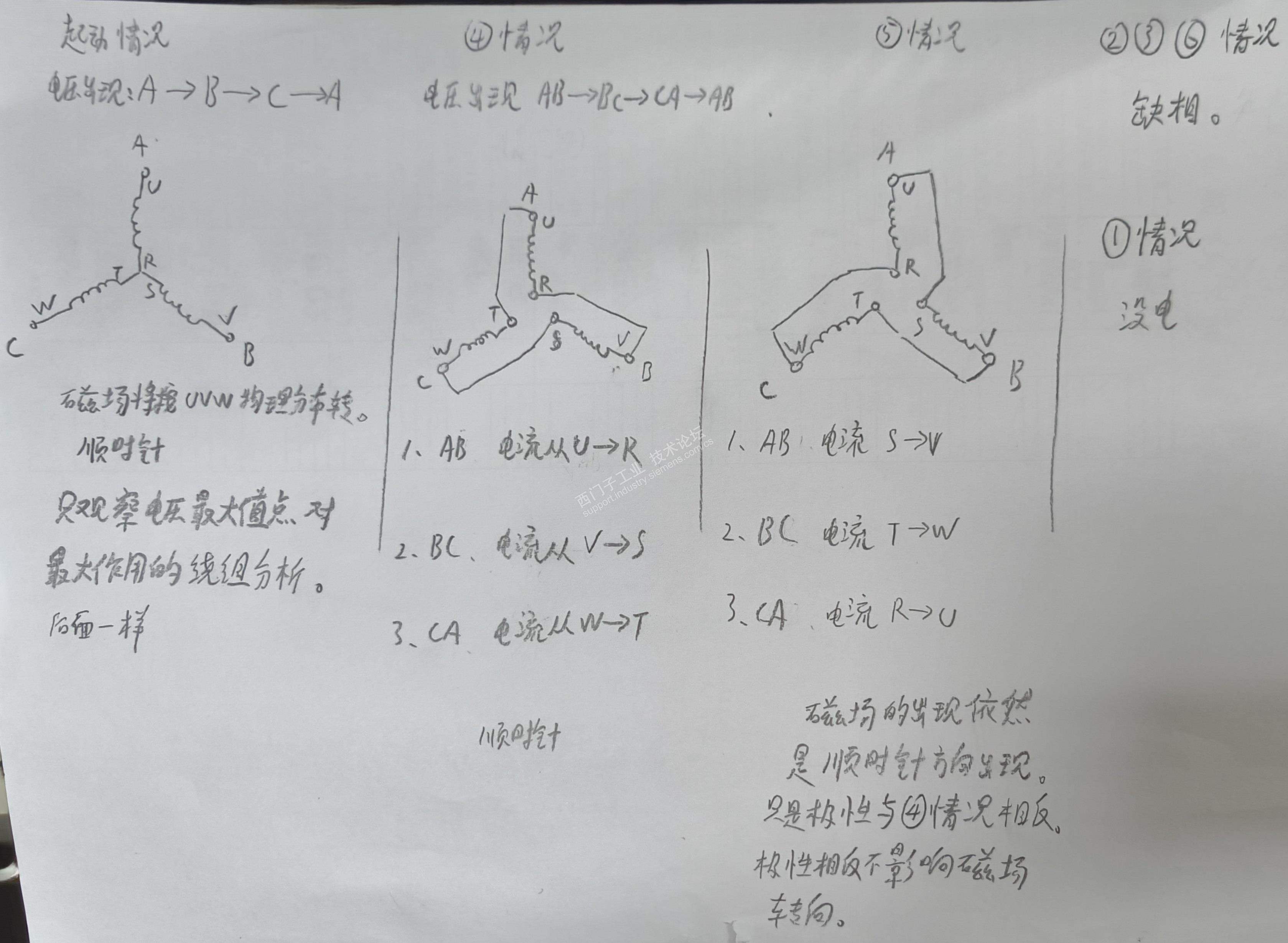

我就没938那种基础。至于有错误之处不?还请那位sun兄解释。
我说说我的想法。
6种接法中,确实是有两种情况是可以正常使用的。因为这两种接法我都在同一台机上接过线,试过了。而并不存在启动后会反转的情况。这种明知的状态我就没有做破坏性试验了
下面看看我分析的思路。
