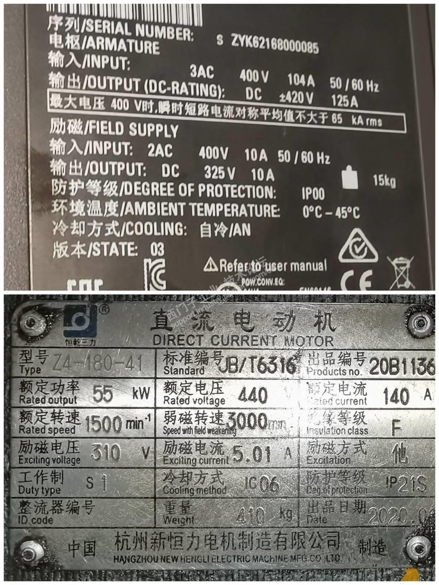

80DCM型号:6RA8031-6DV62-0AA0-Z,励磁输出325V/10A,电枢输出125A。
能否驱动Z4-180-41,励磁310V、5.01A,电枢440V,140A的直流电机。
可以驱动的话,请大师帮忙指点哪些关键参数需要调整。
万分感谢!!
DCM铭牌,电机铭牌见附图
