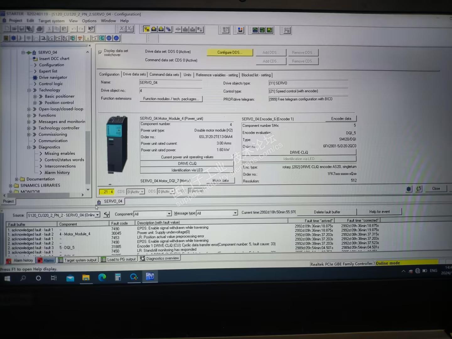

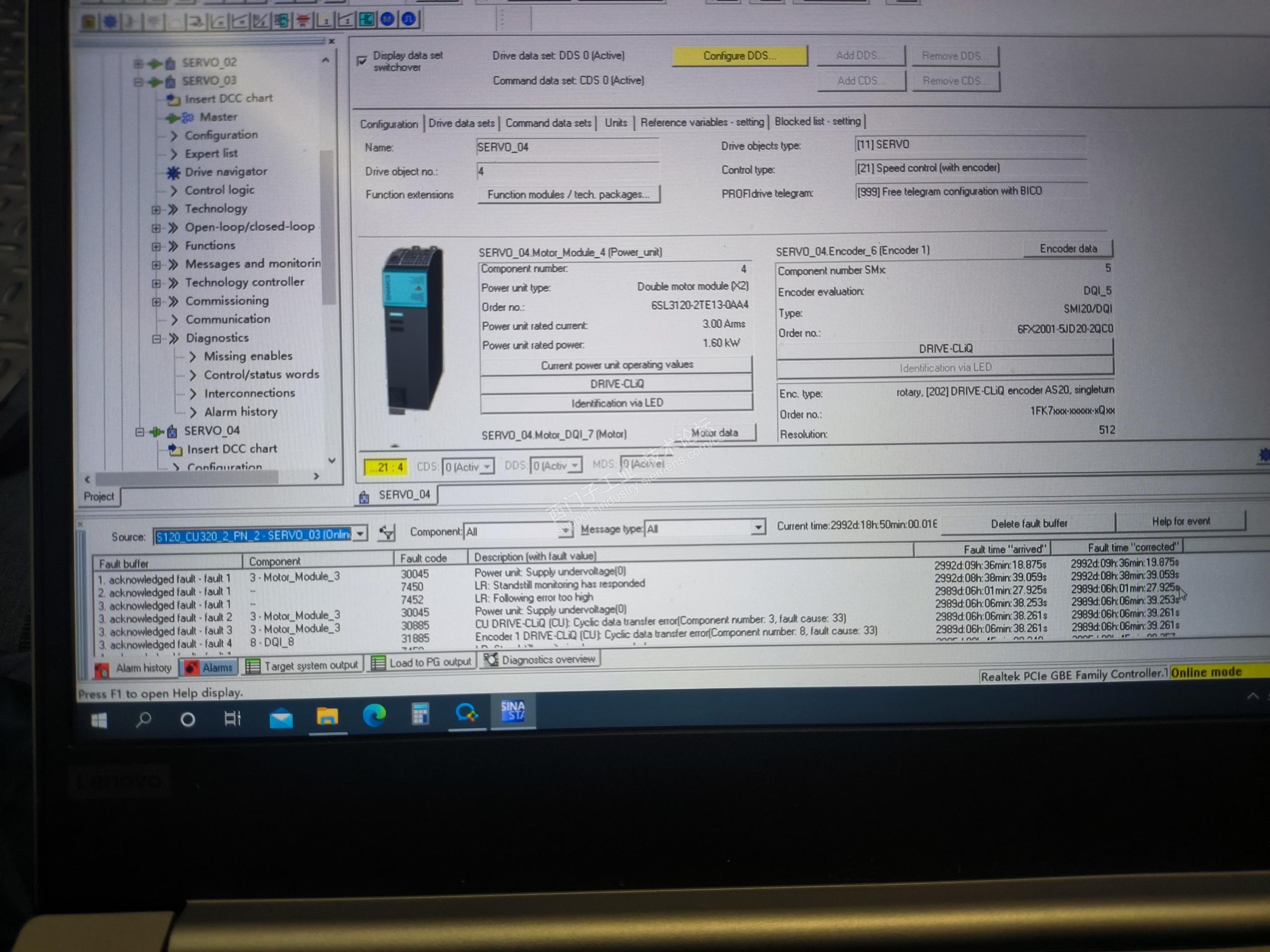

    卷曲器老在自动运行中打开,然后S120报警代码是F31885,F30885,30045,7450和7452,然后更换电机和DRIVE-CLIQ电缆后问题依然存在,不知道具体是由于那个故障代码引起的报错。
