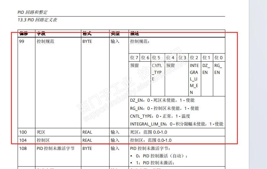

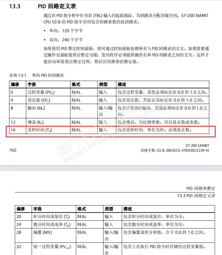

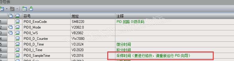

SMART PID回路中哪些参数能够在线修改?
目前已知采样时间必须在向导中修改,其他的呢,比如死区功能使能位,死区范围可以在线修改吗?
有无类似文档指导一下。
