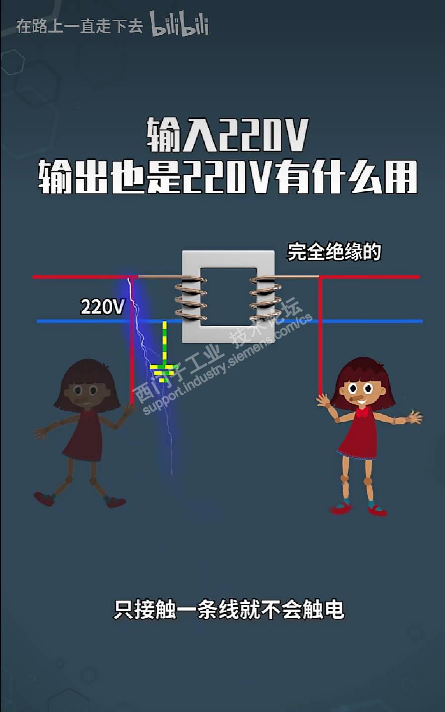

以下是引用Livid在2024-01-25 16:00:51的发言 >11楼
Zane 版,变压器次级一端强制接地的目的是什么?
刚看了视频 https://www.bilibili.com/video/BV1oG4y1G7W9
上面说“隔离变压器的次级不与大地相连,任意一条线与大地都没有电势差,只接触一条线不会触电,更为安全”。
那按照视频的逻辑,隔离变压器的次级接地,那岂不是容易触电?把我搞蒙了。
以下是引用Zane在2024-01-25 13:32:38的发言 >8楼:使用隔离变压器,变...
引用8楼详细内容:
使用隔离变压器,变压器次级一端强制接地
隔离变压器次级一侧接地是匹配原电源侧,有相线和零线的区别,这样使接地端侧作为原电的零线处理。
如果没有接地,那么,隔离变压器次级无法从电位上区分相和零线。
