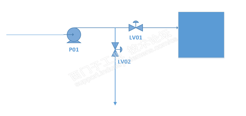

简单画了一个工艺图:
用一台离心泵 P01(工频恒速)向物料罐内加料,这个物料罐还一直向外排料。那么,为了控制物料罐内的液位,调节阀有两种安装方法:
  1. 在 P01 与 物料罐之间的 LV01。如果物料罐内的液位比设定值偏高了↑,那么就只有把 LV01 调节阀的开度关小↓,然后才能把物料罐的液位拉回来。所以,这个设计就是反作用;
  2. P01 与物料罐直通,在它们之间的管线上开一个分支,安装一个调节阀 LV2。如果物料罐内的液位比设定值偏高了↑,那么就只有把 LV02 调节阀的开度调大↑,然后才能把物料罐的液位降下来。所以,这个设计就是正作用。
可见,正反作用是根据工艺设计来定的。最终都是形成负反馈系统,以达到稳定工艺的目的。
再以你所说的项目为例。因为你的风机是与容器串联的且处于下游。当容器内的压力上升超过设定值时↑,只有提高风机的速度↑,然后才能把风压降下来。所以,这也应该是正作用;
然而,如果你的风机是串接于容器进口处的话,当容器内的压力上升超过设定值的时候↑,那么只能降低风机的速度↓ 才能把容器内的风压降下来。在这种情况下就是反作用了。
至于你文中提到的偏差大的说法,我觉得不准确。因为有正偏差(SP>PV)与负偏差(SP<PV)两种情况。
