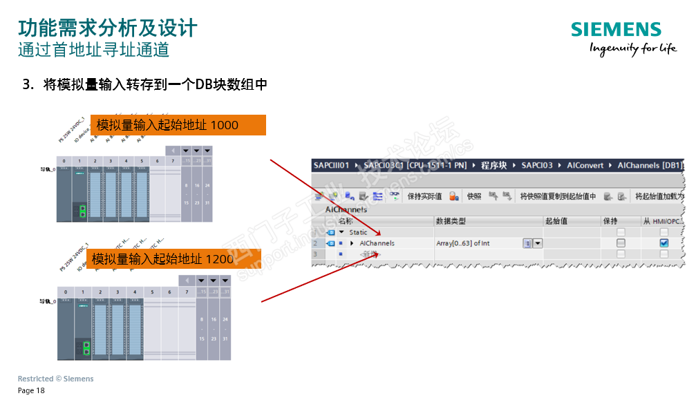

以下是引用手机用户20230129287215在2024-01-25 17:58:26的发言 >0楼
  1. 在输入参数检查这个程序段落里,这个analogValues这个数组加了的目的是什么,后面好像也没怎么用到,这个不太理解。
  2. 然后就是这个hystWindows这个新增变量,迟滞功能是什么意思啊,是指27648和32767这之间的范围吗
这个是习题的答案吧,采用的课程里讲的第三种方法,analogValues这个数组就是传递的模拟量输入值
当模拟量输入值在报警值附近抖动时会发生报警的来回切换,迟滞功能就是为了避免这个问题
