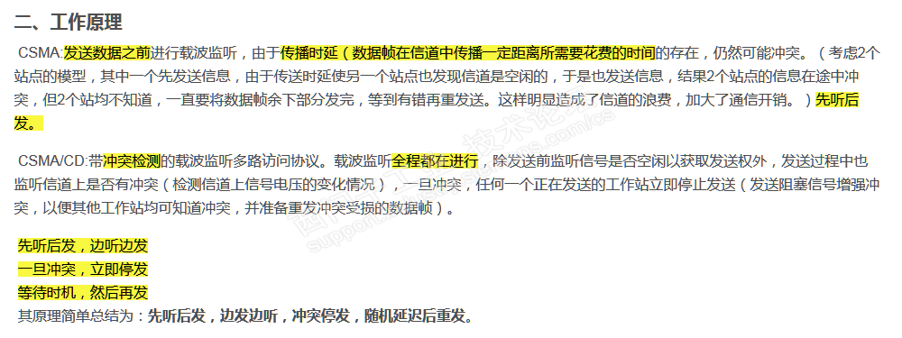

以下是引用lu_zhao_long在2024-01-25 15:23:13的发言 >3楼
普通的以太网采用的是 “载波侦听多路访问/碰撞检测”(CSMA/CD)技术来管理通讯的:
所以,以太网通讯的时候可以丢包再重发,也可以后发而先至(WinCC、PC等这些设备都可以,且一直在与其它设备不停地通讯。但PLC与IO站之间需要的是实时的通讯 RT,它们做不到丢包重发和后发先至)。
那么,当你的 S7-1200 发出通讯请求给 ET200SP,结果这个时候整个网络被其它设备占用了,那么,这个实时命令只能停止了;
或者,ET200SP 响应 S7-1200 请求,结果被其它设备占用整个网络了。那么,ET200SP 还能实时响应 S7-1200 的请求吗?
以下是引用leojay在2024-01-25 14:28:23的发言 >2楼:受教了。问题1:同一...
引用2楼详细内容:
受教了。问题1:同一个网络内,应该只有当发起通讯请求后才有数据交互,如果没有发起请求应该不会出现网络拥堵,虽然连接多个设备,但不是同一时段发出,这是拥堵会严重吗?
问题2:假设出现网络拥堵,不应该影响范围比较大吗?(pc或者WINCC等都有可能会出现掉线),为什么只是单纯的1200跟ET200之间掉线呢?
以下是引用lu_zhao_long在2024-01-25 11:51:27的发言 >1楼:S7-1200、WinCC...
引用1楼详细内容:
S7-1200、WinCC、LabView、2 x S7-200Smart 以及调试用的 PC,这些都是主动发起通讯的设备。而以太网络内在同一时间段内只能有一台设备占用整个网络。那么你可以想想看,这个网络会多么地拥堵呀!
而 Profibus DP 网络速度虽然慢,但是在它的整个网络内只有一个主站在发起通讯。结果你会发现它的速度并不会显得很慢!
所以,如果你能够把 S7-1200 PLC 与 ET200SP 之间的 FieldBus 作为单独的一个网络,不要让它受到 WinCC、LabView、2x S7-200Smart 及调试用的 PC 影响(本来就不应该受到这些设备的“干扰”才对),看看还会连接中断吗?!
