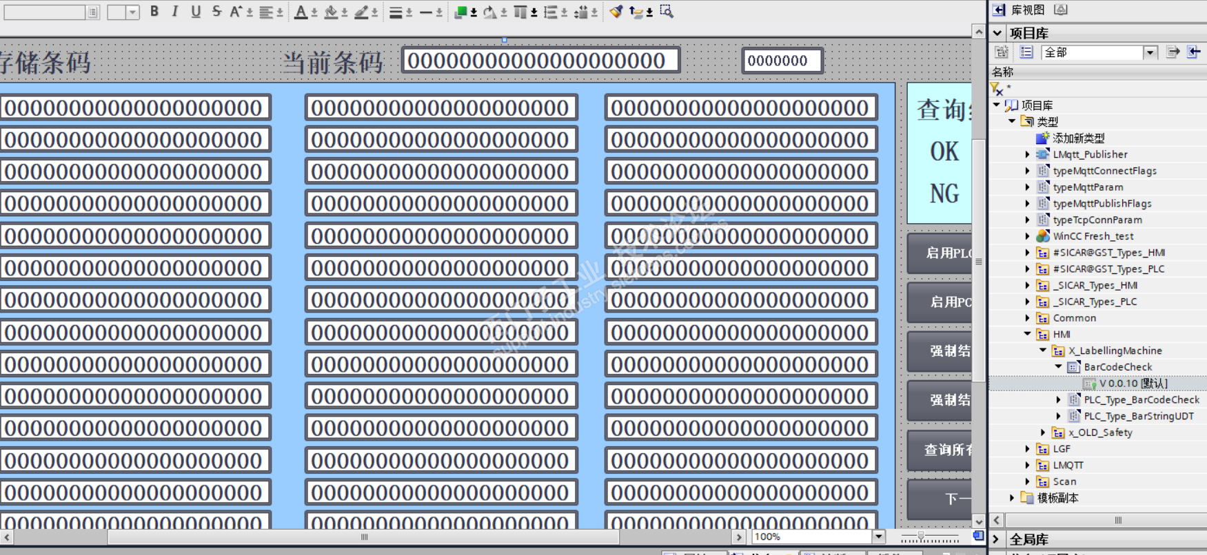

需求:TP1200HMI 通过 VSB 修改面板实例 中的IO的值
非面板实例更改  测试OK
  1. 目前测试代码
  2.   Dim X
  3.  Set X= HmiRuntime.Screens("BarCodeCheck").ScreenItems("I/O 域_1")
  4.   X.ProcessValue=1234
下面 面板实例代码  异常
  Dim X
Set X=HmiRuntime.Screens("BarCodeCheck")("BarCodeCheck_1").ScreenItems(B)       'io域
 X.ProcessValue=1234
 面板实例的 测试不通过  不知道哪里问题
