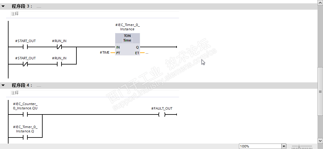

这个应该就是和你要的功能一样的
