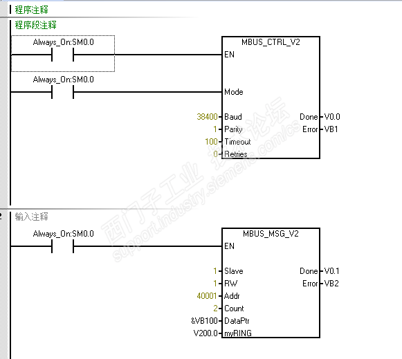

调用很简单。下面那个MBUS_MSG_V2,做了一个简单的优先级。每次调用间隔200MS。而上面一个调用,只要空闲,就会调用。
