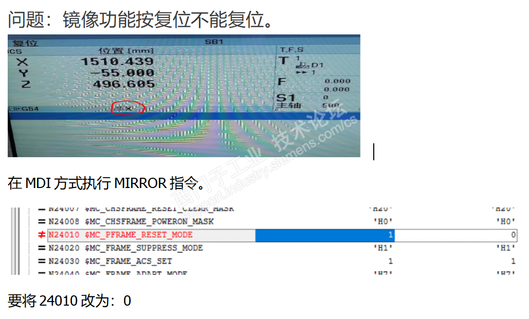

第一次用此软件是在客户反应一个问题,设备在山西。
路程实在太远,如果去来回费用得好几千,我就用其它机器与山西的进行比较发现24010与复位有关,然后指导客户改一下此参数,结果问题解决。

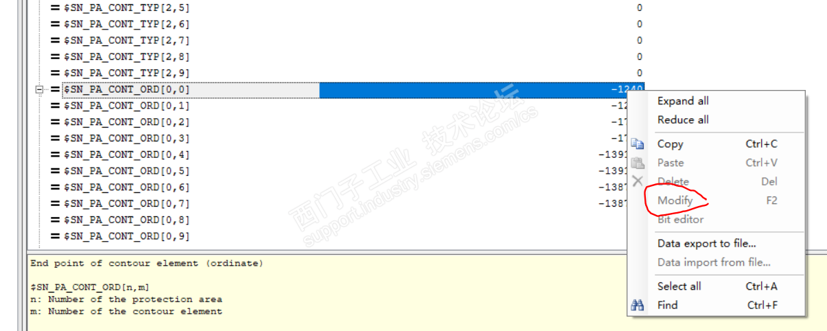

从此我就重视Diff@AMM软件的使用,8月份我在改造台湾机为了刀库区域限制,忙好几天也找不到在哪儿改,后来用Diff@AMM软件在设定数据内找到了数值,但是无法改,因为是840D系统,那时还没有用过此软件,现在有了本想在Diff@AMM软件内改完后再恢复到840D内的 。
840D系统MODIFY是灰的无法改。
正是此软件让发挥了更大的作用,在目录内找到了机器的宏程序,从而找到的限制值,(论坛内有关于此贴内容这儿不多说了)我也是第一次通过Diff@AMM软件在840D内试,开始用时也不知道是否可以针对840D使用,当时搞不出来还请了一位老工程师过来60几岁了,他840D搞了几十年了也同样搞了几天无果,所以我就更看得起Diff@AMM软件了,让我在老工程师面前显摆了一下,他也坚起了大拇指,搞了这么多年也是第一次碰到此问题,任何人也不是万能的,经验是积累出来的。
