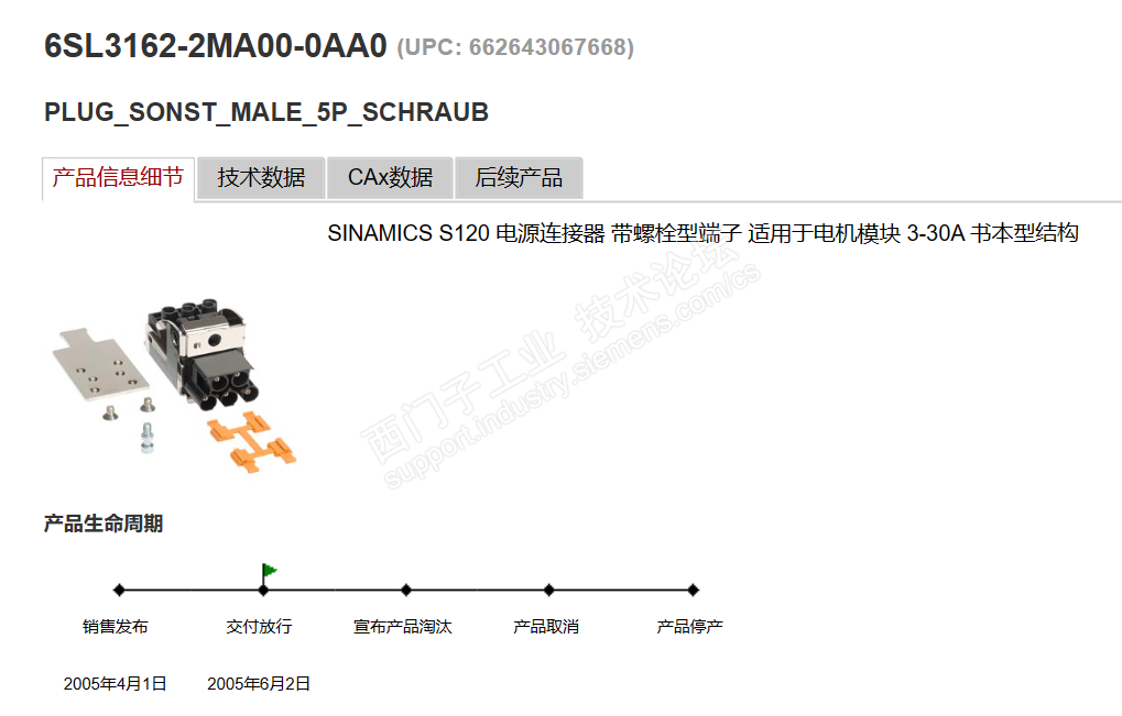

6SL3120-2TE13-0AA4是2x3A的双轴电机模块;
6SL3120-1TE13-0AA4是3A的单轴电机模块;
电源连接器:6SL3162-2MA00-0AA0。3-30A的电机模块都是一样的连接器。
