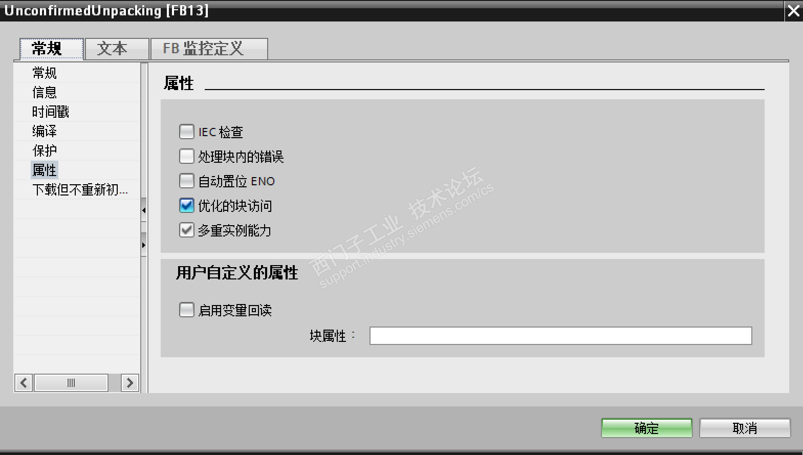

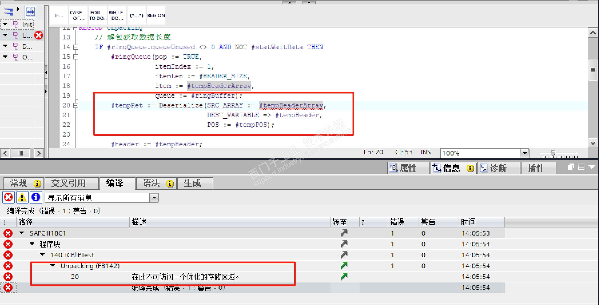

在课下仿写第三阶段TCP/IP部分数据拆包程序过程中,发现deserialize指令的应用问题,想请教一下老师
使用指令时报错【在此不可访问一个优化的存储区域,我将此FB块属性中优化的块访问取消,重新编译此报错消失
但是在课程提供的库程序中,并没有取消优化的块访问,使用deserialize指令也没有出现报错现象
想请教一下老师这是什么原因?是还有其他地方可以设置相关参数么?
