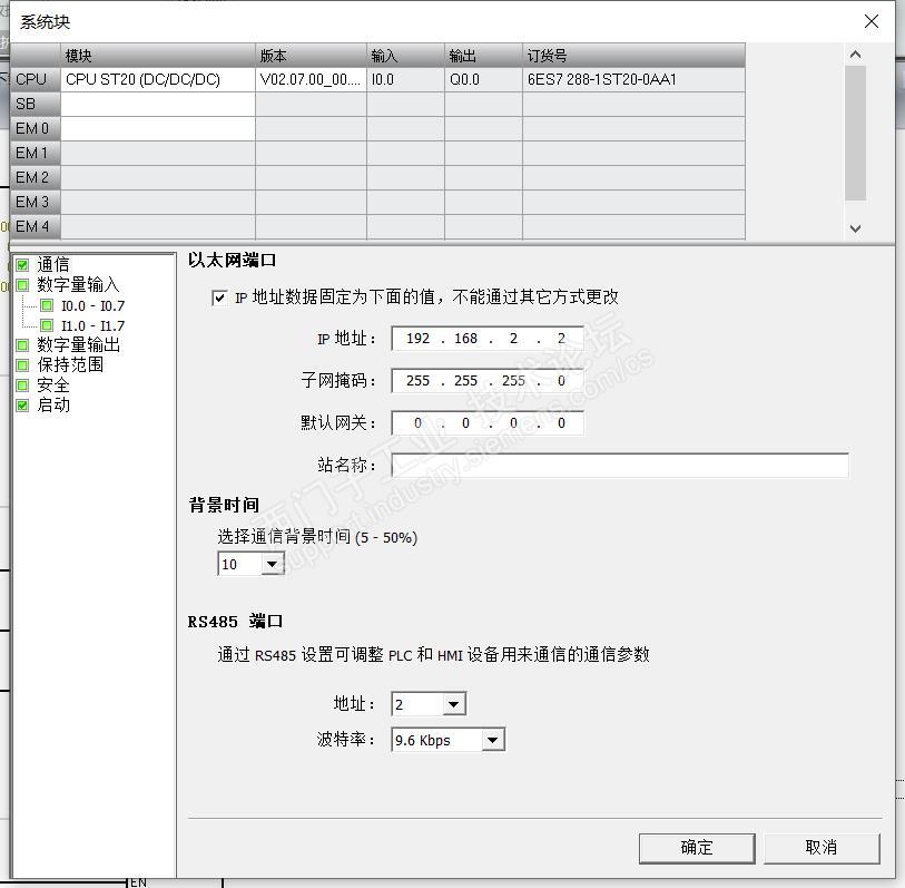

两台PLC之间走MODBUS RTU 无法实现数据交互,模块没有报错,来大佬帮忙看看
手机用户20210224402428
注册时间:2021-02-24
1634
19
2024-01-29 17:15:45
前提:
小弟在B站看视频抄了两套程序
西门子论坛抄了一套
西门子官方教程抄了一套
看着视频里完美实现数据交互,但自己试了就是不行。
通讯线是买的专用的 DB9公对公 通讯线
模块也没有报错
以下图片是自己弄的程序,大佬帮忙看看是哪里没弄对吗?
  1. 主站PLC设置

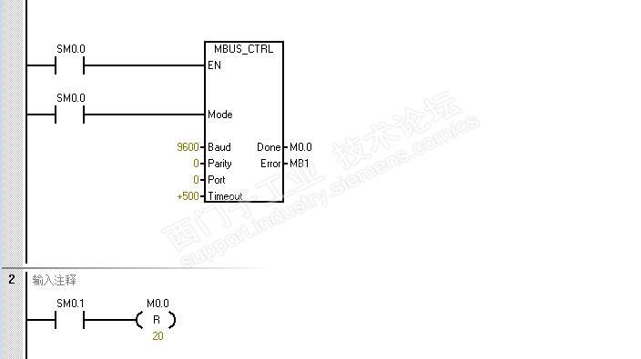

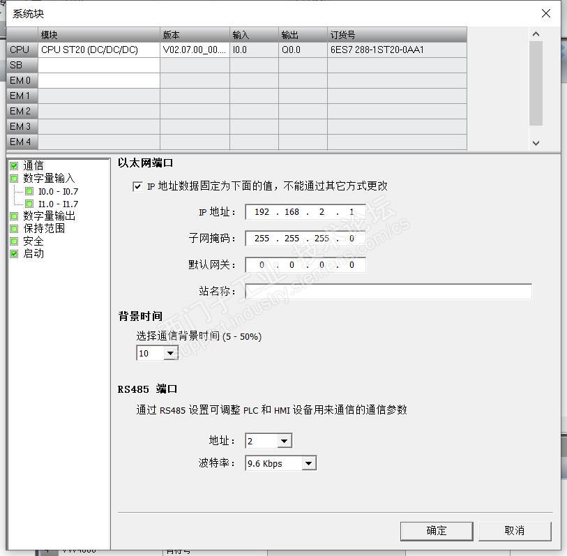

  2. 从站PLC设置

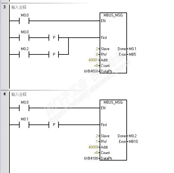

  3. 主站PLC程序

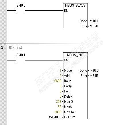

  4. 从站PLC程序
