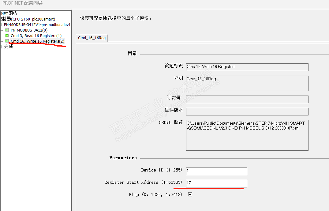

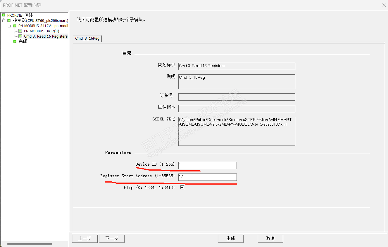

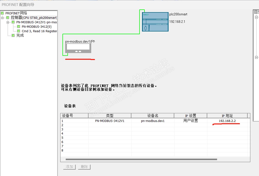

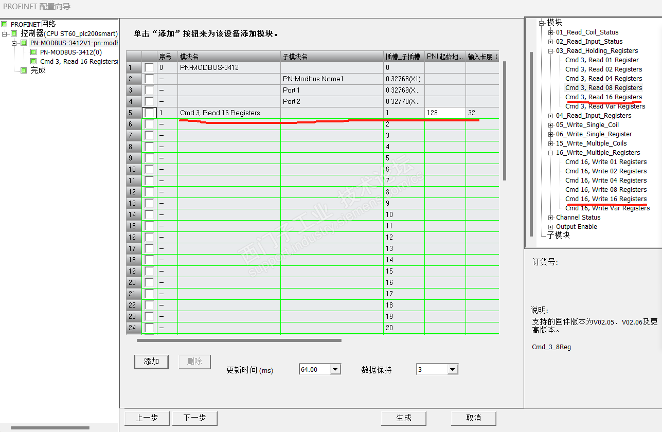

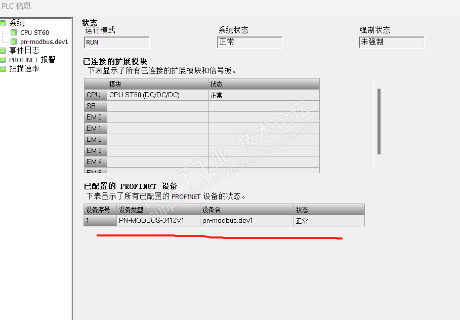

smart ST60做控制器
在程序里面的映射地址是什么
经过测试 通讯成功了
就是不知道对40017~40032的读写是不是这样设置
是不是这样
