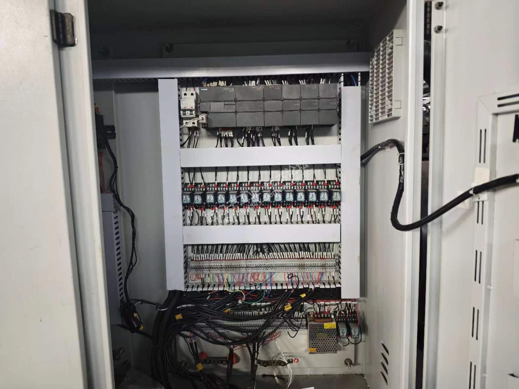

    我们这是做空调设备的,夏天的时候一台空调设备拉到车间里检修,领导让跟踪一下。这个设备是之前做的,那时候我还没来这个公司,说也是外协做的。硬件配置的话就是SMART LINE的屏+S7-200 SMART SR20的PLC,后面带了一些扩展模块。
    我先找了图纸查看,发现几处错误,最严重的一处是PLC供电电源明明该是AC220V的,图纸接点确是DC24V。按说这是很严重的错误,PLC上电根本就不会亮灯才对,机组是个老设备,已经运行一个供冷季了,这是怎么回事呢?
    系统检修完成后,我去查看电气方面,发现DC24V的+与AC220V的火线连接到一起,DC24V的-与AC220V的零线连接到一起了。我很纳闷,这么长时间了也没有元器件损坏,触摸屏也没坏,PLC各个输入点也正常,PLC的数字量模块,模拟量模块也没有损坏的。目前我还是没有搞明白为什么元器件不会烧掉,而且AC220V线圈的交流接触器、PLC这种220VAC供电的器件能正常运行,扩展模块、触摸屏及24V中间继电器等这种DC24V也能正常运行,很是奇怪啊。请大家也各抒己见说说自己的看法,让我也借鉴一下。
