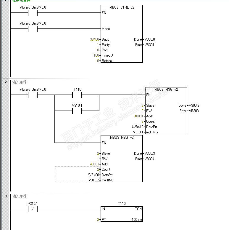

另一种方法。第2条通讯指令只要空闲就会执行。而第一条通讯指令执行必须保持200MS间隔。所以第二条写的指令能得到更多的执行机会。
提了几种思路。可能你们还能想到更好的方式。欢迎讨论。
