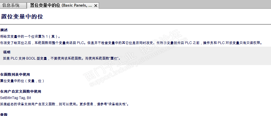

我看帮助上面有说明:如果PLC支持bool型变量,不要使用该函数。。。。是不是说该函数不可靠????
