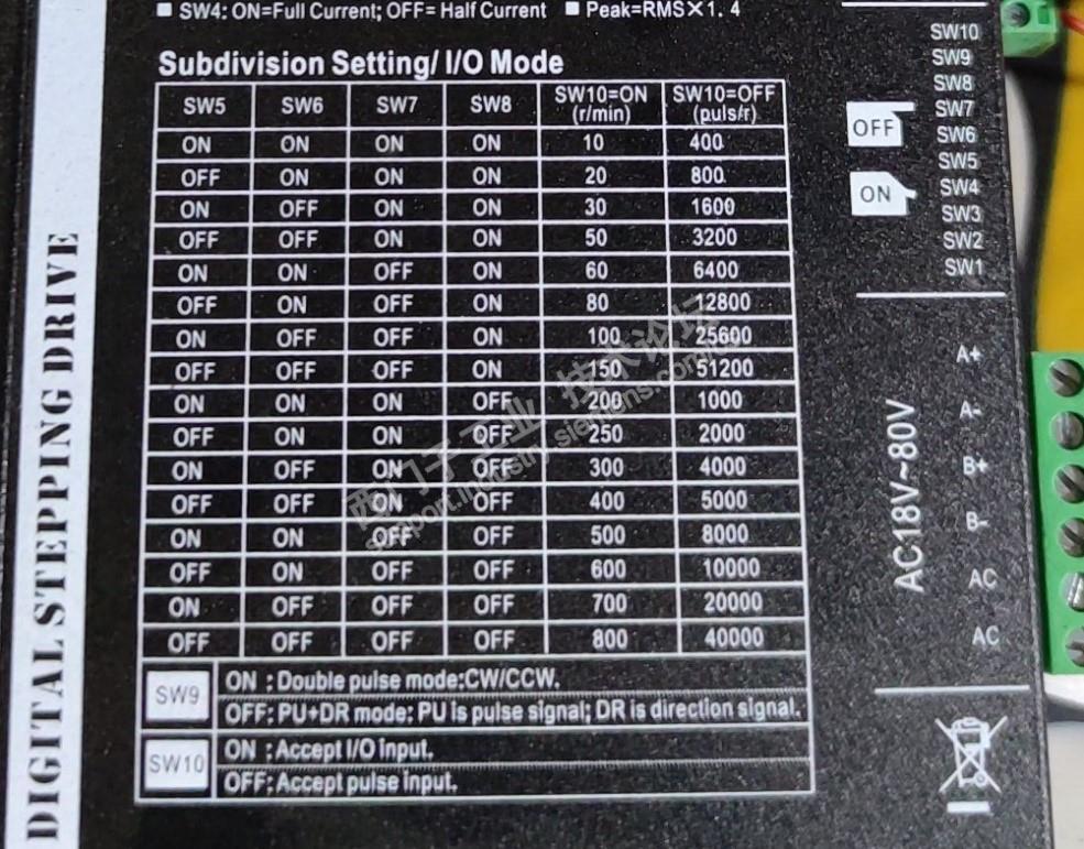

如果我SW5 SW6 SW7 SW8 SW10
分别是ON  ON  ON  OFF  OFF
是不是电机每转脉冲数 就是1000
问2

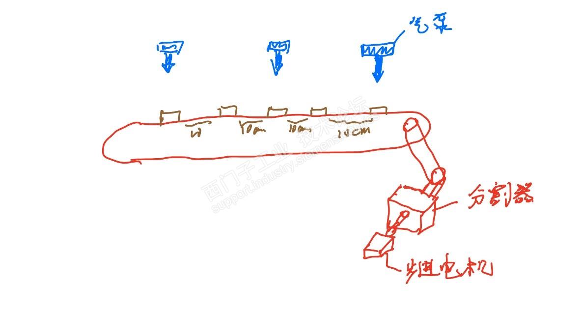

步进电机传动给分割器,分割器绑定给传送带;
步进电机转2圈->分割器转1圈->传送带运动10CM,只有当步进电机转满2圈时候,分割器才会动,传送带才会动,而且运动就是10cm的长度

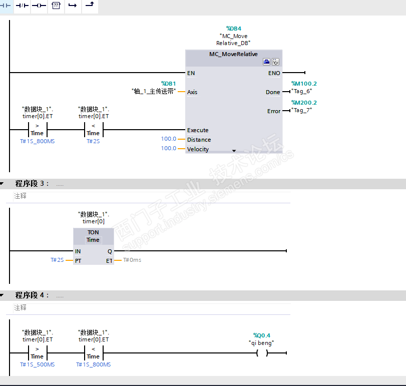

我想要在传送带上的膜具到气泵下面时候,气缸电磁阀通电300ms,气泵往下压然后收回,保证每次有膜具到下方就会通电气泵下压,膜具大概是一秒多样子向左边移动一个,并且每次急停,或者直接关闭plc重启都不会出问题
如图 每距离10cm都是一个膜具,当传送带刚好停下时候,气泵通电下压,

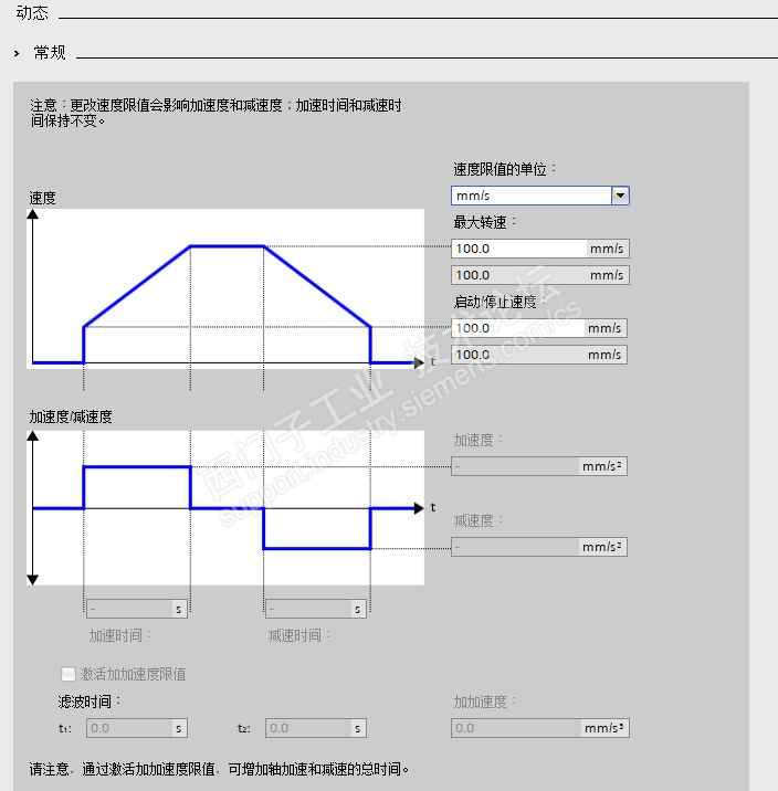

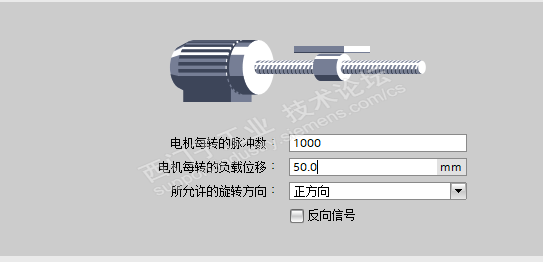

我第二次是设置成了“相对运动”,然后导程我写了50mm,脉冲我按照问1调的,然后“脉冲数”我就写了驱动器上写的1000,“电机每转的负载位移”我写了50,我在想虽然他不会动,但是他旋转2圈,才移动100mm,所以一圈我就取中间值50mm,这样我用相对运动让他每次走100mm应该就是电机转2圈这样对吗?
每次走100mm他需要1.6秒样子,但是相对运动的话每次启动他都是重新启动,要重新加速度,步进电机可以直接拉满速度使用吗?
运行时间要很长,每次都是停止,然后重新满速启动,我怕会影响寿命,求大佬帮忙改正。
这是我后面写的,运行起来也不尽人意,每次启动他们也不能像我 问2 说的那样运行
请问各位大佬应该怎么样操作才能达到每次不管是急停断电,还是直接plc断电,重新启动后,传送带和气泵还是一样的可以完美配合呢
