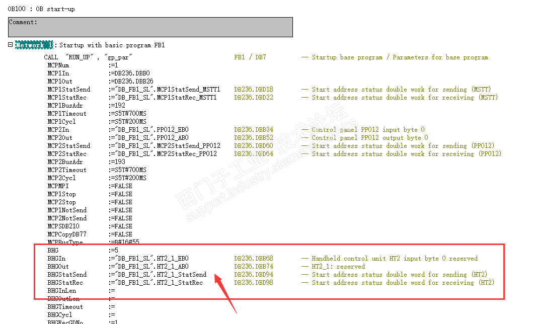

以下是引用asdf6在2024-01-31 08:29:09的发言 >7楼
HT2是在PLC里配置的,删除OB100中的配置。
删除后还是有报警
