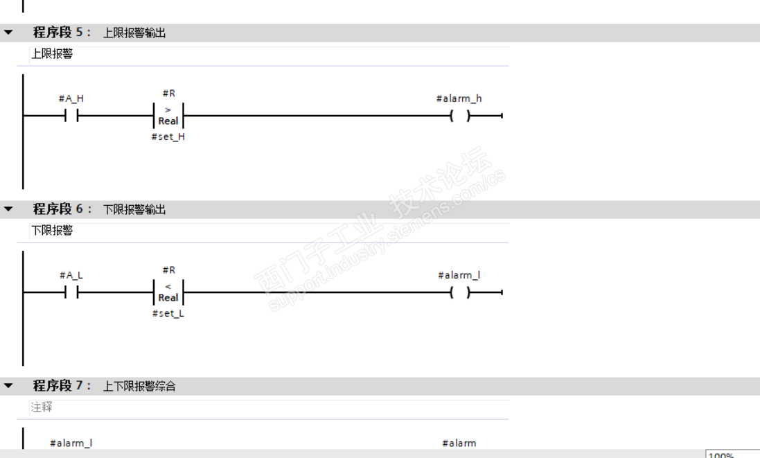

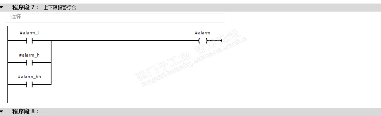

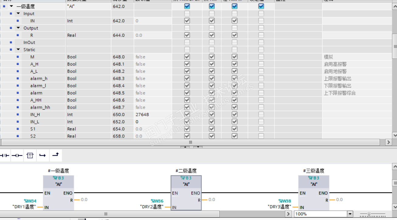

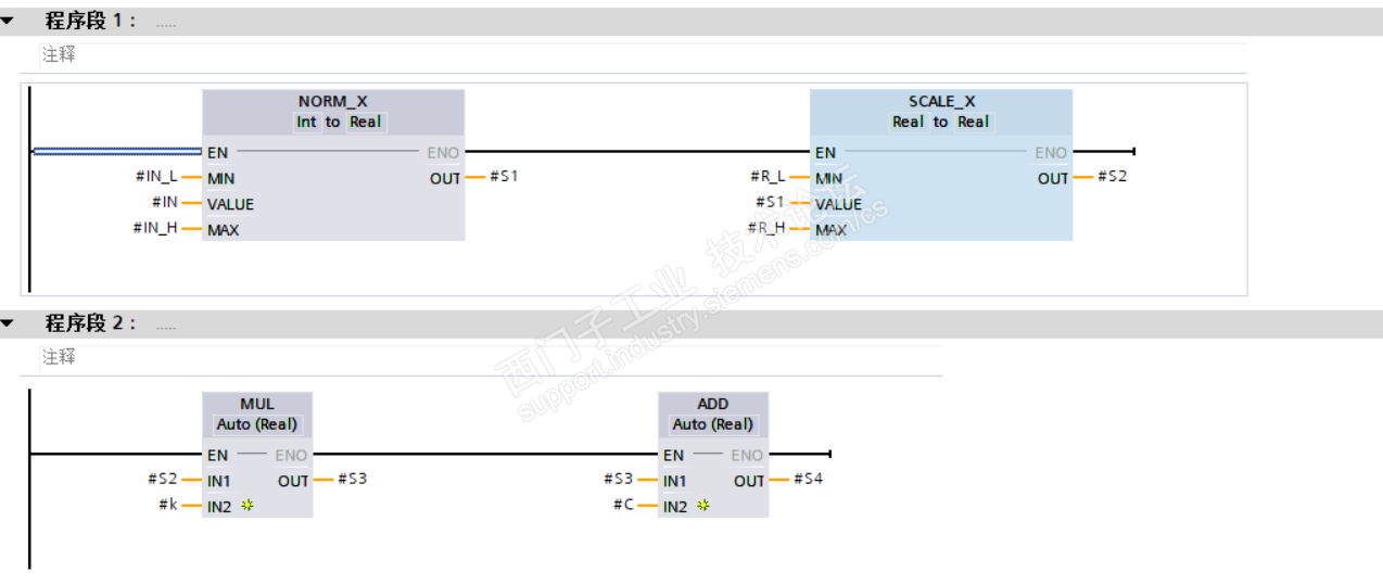

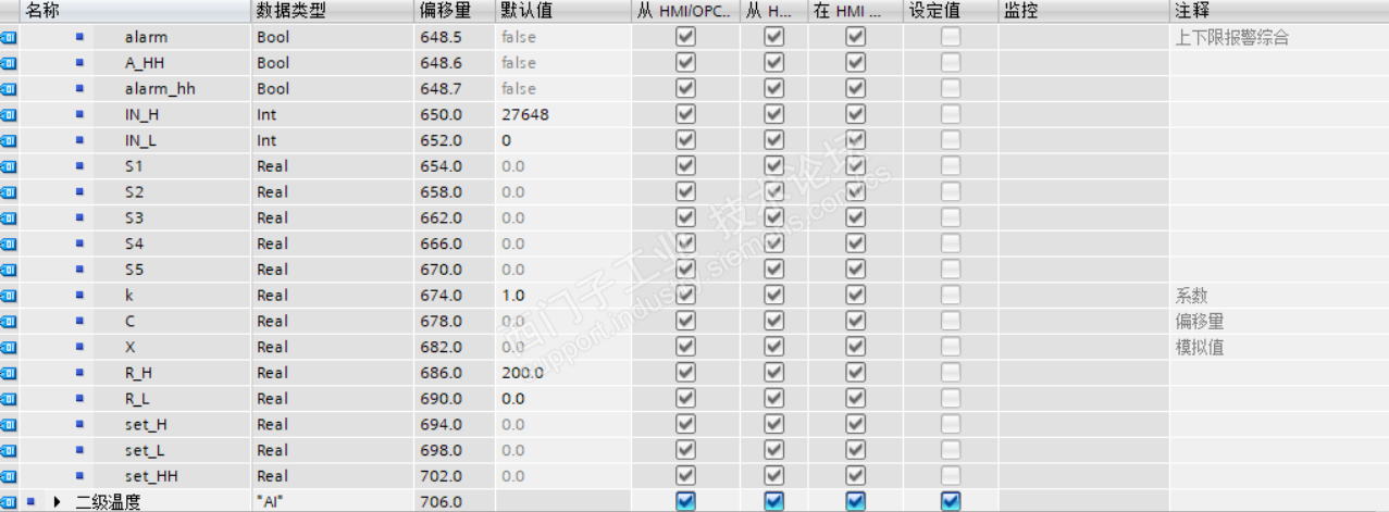

这是截取的一个温度模拟量的程序设置
