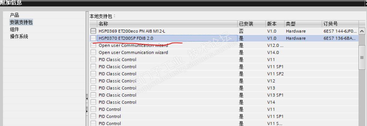

这个我今天也遇到了,我是组态里有安全输入模块,需要装支持包
