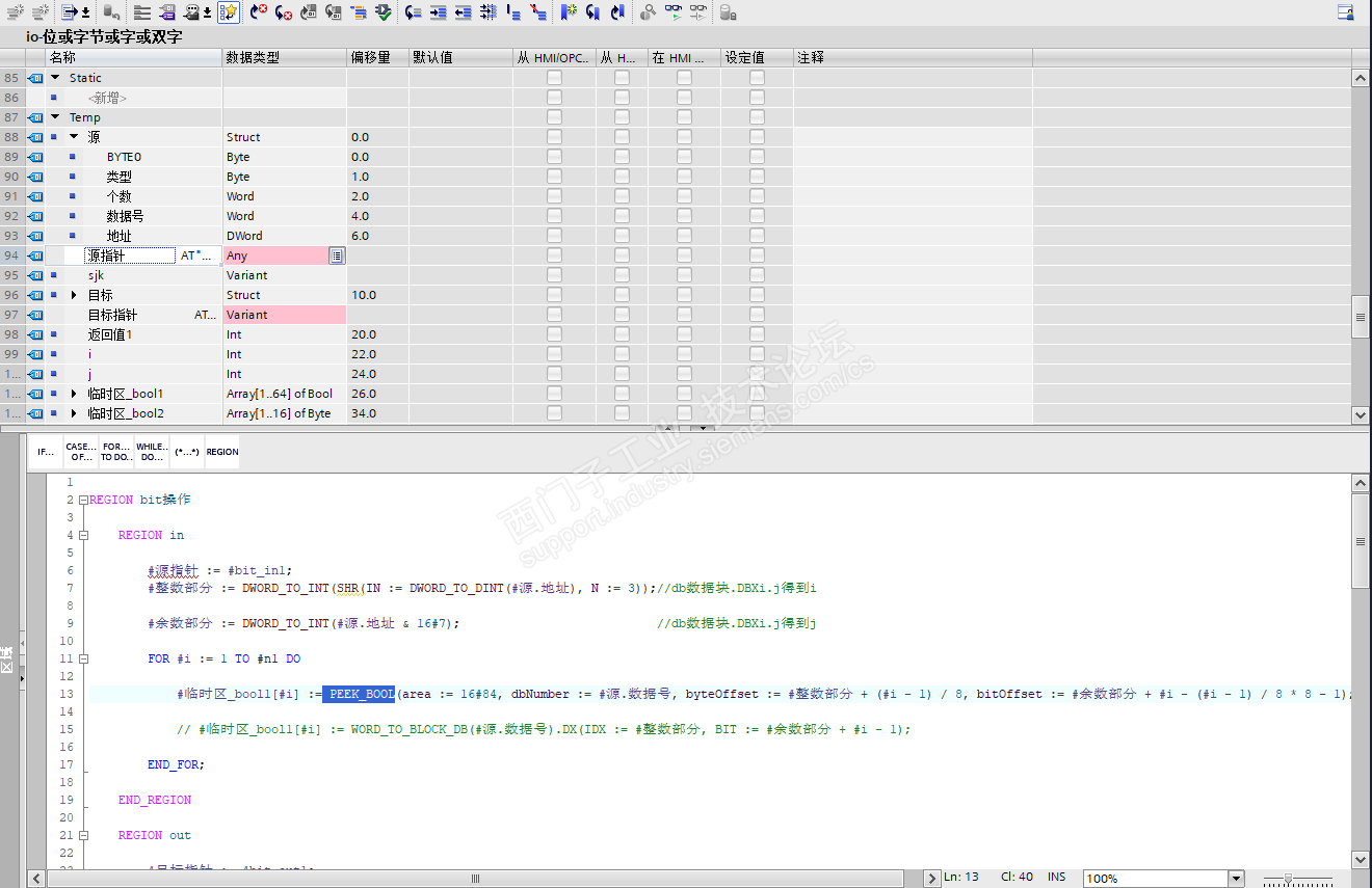

回复:1200plc编程问题,数据块号的读取
山西阿明
    24
注册时间:2020-12-09
发布于 2024-02-05 09:44:57
2楼
这是1500的思路,可以实现,但1200因不支持any指针,variant在这里用感觉不合适。听听大家的想法。
