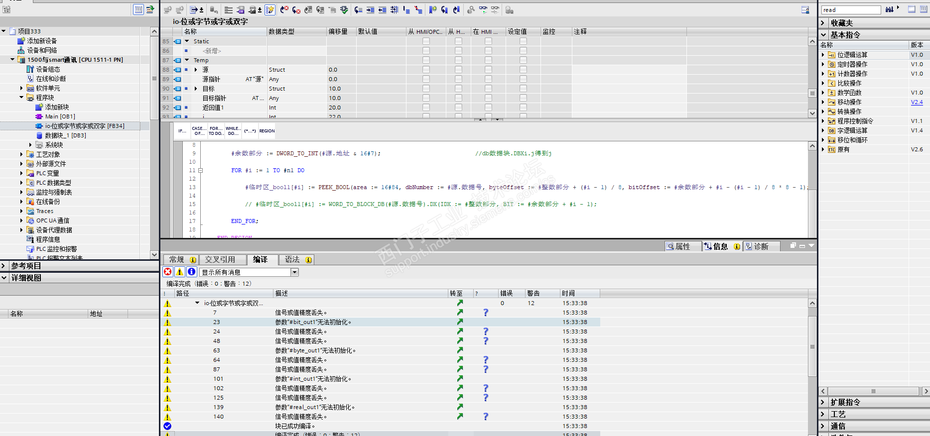

1500虽然有报警,但能编译过去的贴图

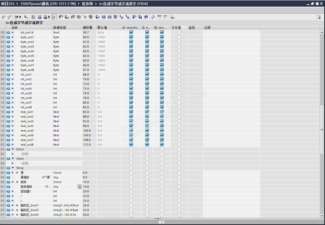

1500的fb的参数接口

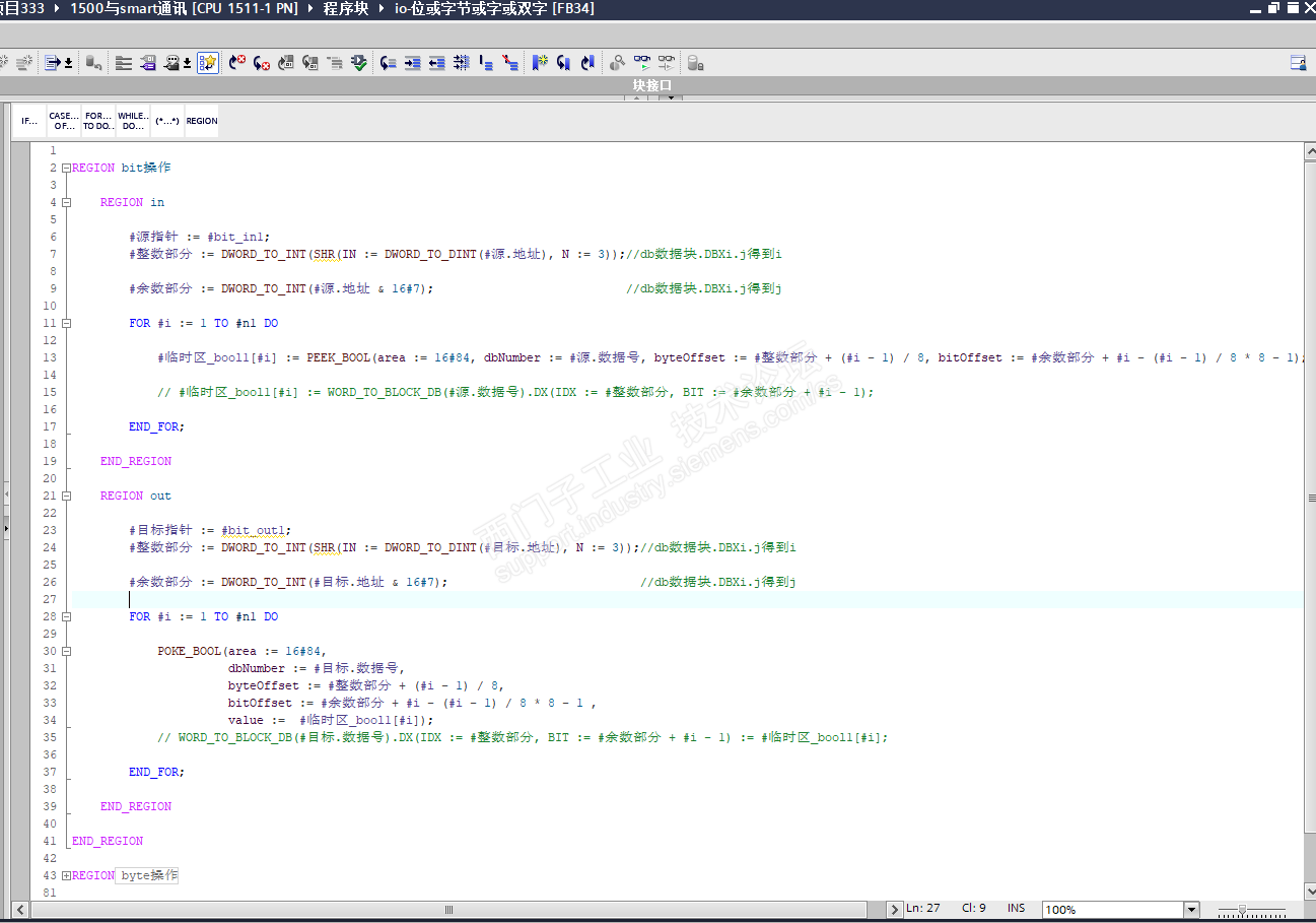

1500的fb的程序
