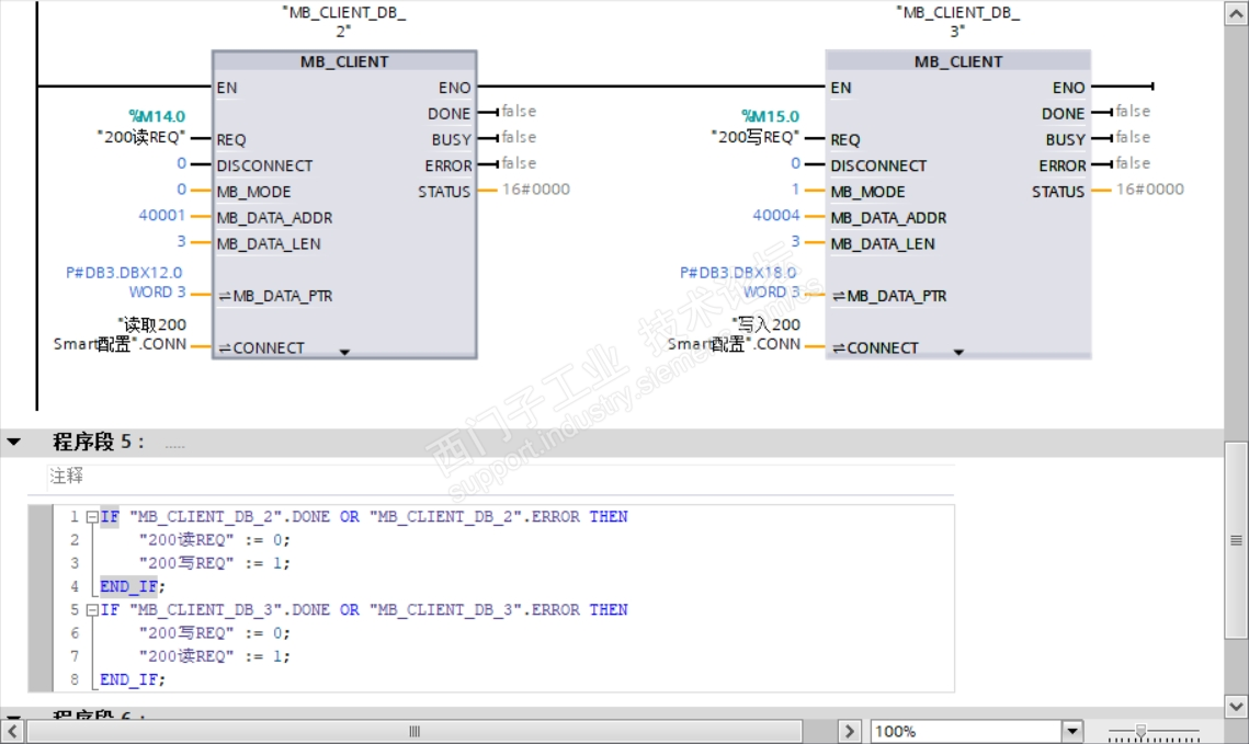

S7-1200作为TCP客户端与200Smart通讯,读写数据
陌缘人
    34
注册时间:2014-06-23
白金 白金 如何晋级?
1935
8
2024-02-05 16:06:59

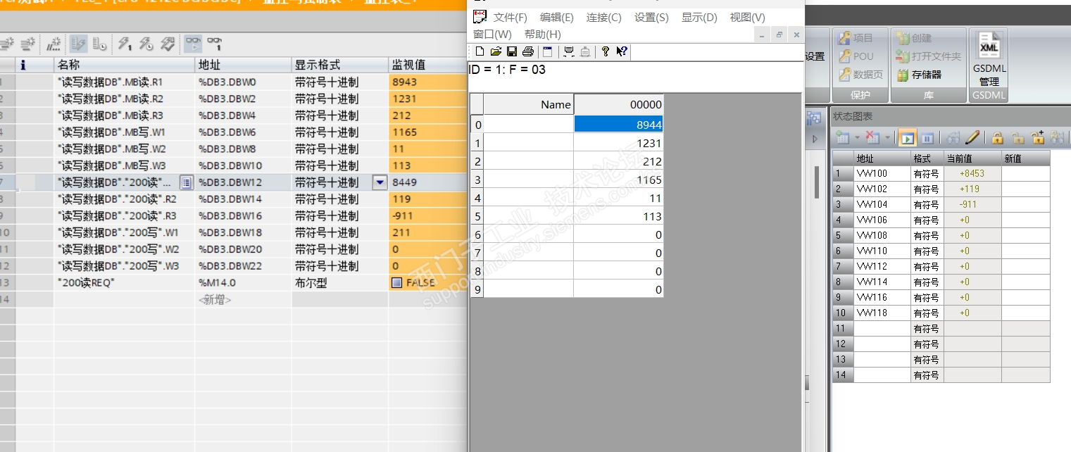

用S7-1200做TCP客户端与200Smart测试读写数据,做了轮询结果只能读,或是只能写,不能读写轮询,同样的配置,IP改为电脑地址,用Modbus Slave测试,读写都可以,直接用Modbus Poll跟200Smart通讯,也没问题,就是直接用1200跟200Smart不能轮询读写,单个读,单个写,都没有问题。不知道哪里
