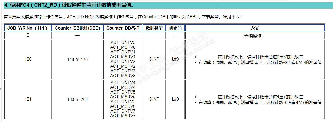

回复:FM350-2的8通道高速计数模块,为什么只有前4通道计数?
WWCWWC
    9556
    161
    1502
注册时间:2008-07-26
发布于 2024-02-06 08:16:58
7楼
100是读取通道0~3这4个,101是读取4~7这4个。
https://www.ad.siemens.com.cn/productportal/Prods/published/300list/Fun_list1.html
https://www.ad.siemens.com.cn/productportal/Prods/published/Fun/Fun_3.5/Fun_3.5.html
