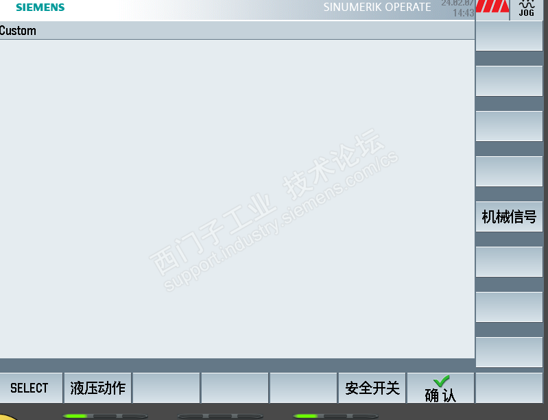

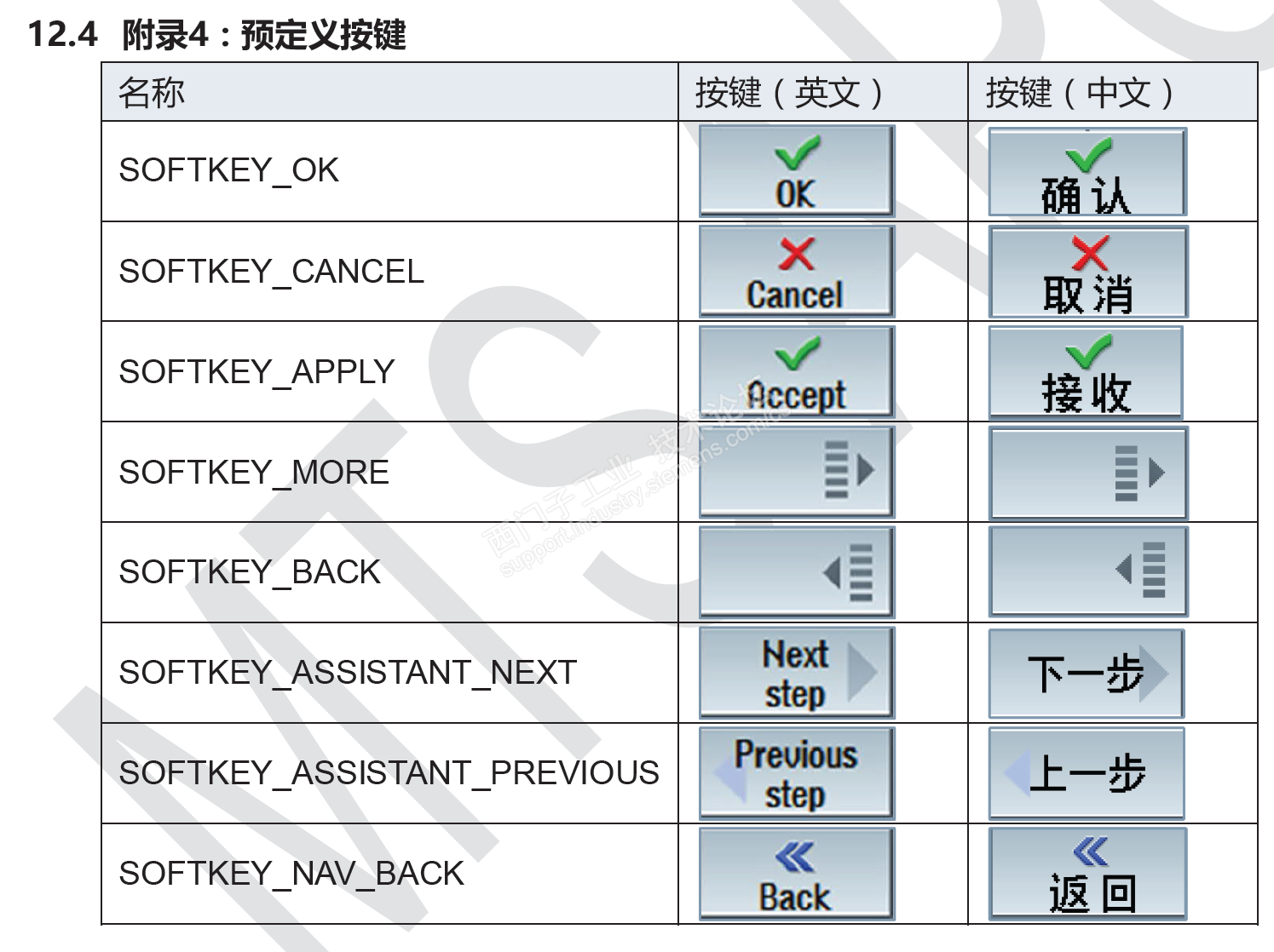

 我们利用Runmyscreens新建一个画面时,有几个西门子已经为我们预定义好,我们直接用就可以了。如图:
如果在中文下写入
HS7=(SOFTKEY_OK);注意不要带“
画面如图
试了一下,非常好用。
